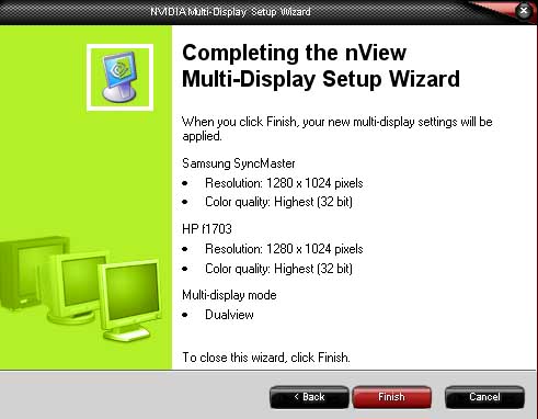

Lastet ned de seneste driverne til kortet, og har Samsung koblet inn på digitalt input (hvit kabel) og HP på analog (blå).
Legger ved screenshot av setupet i Nvidia-manager-greia.

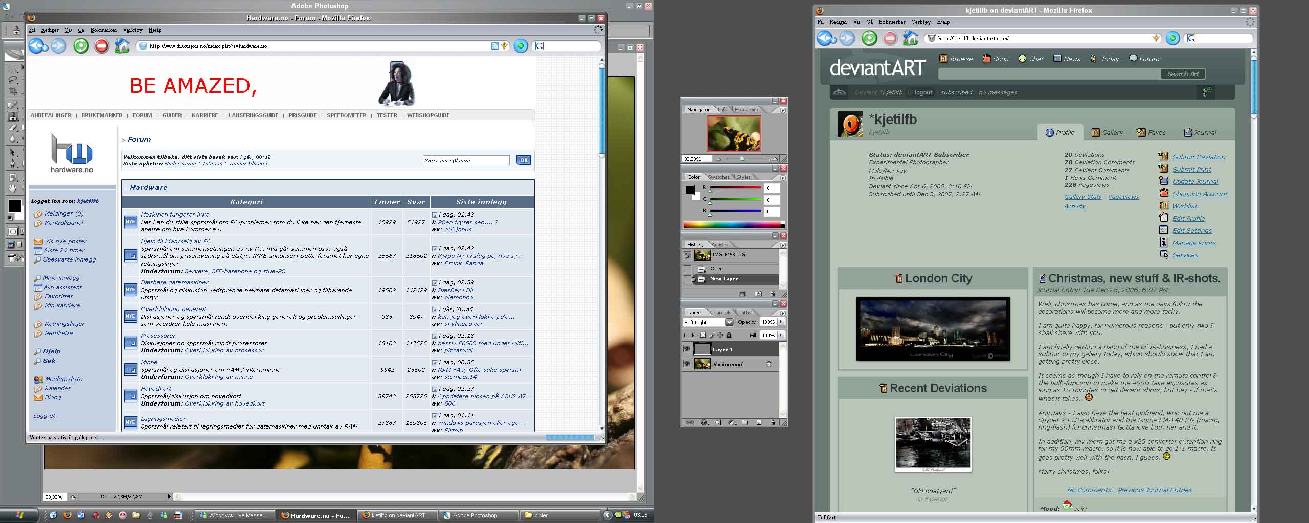

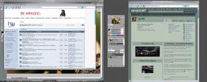

Legger til at hvis jeg trykker Print Scrn, så får jeg opp nøyaktig det oppsettet jeg vil ha, og det jeg klarte å lure på plass før skjermen døde igjen.
Legger det ved her, i full oppløsning.
