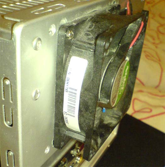

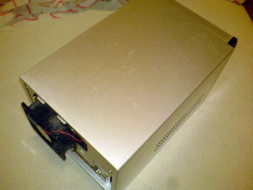

Jeg har fjernet viften som stod i PSU og satt på ny vifte som står utpå psu/kabinettet. Dette utgjorde stor forskjell for meg, siden viften som var i strømforsyningen sto kliss oppi komponenter som stengte for luftgjennomstrømning.
Hold hånden foran en vifte så vil du høre at du får en ekstra dur fra den.
har lagt ved ett kjapt og dårlig bilde av hvordan det ser ut (hvitt diodelys får virkelig fram støvet gitt)
PS. om du tar ut viften som står i PSU mister du garantien på PSU, samt du kan få støt selv om strømforsyningen ikke er koblet på nett. Ikke prøv å fjerne viften dersom du ikke vet hva du gjør
