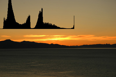

Kristallo Skrevet 6. januar 2007 Skrevet 6. januar 2007 (endret) Vanlige glødelamper vil gjøre at den røde kanalen brenner ut først. Er du ute og tar bilder så er det ofte den blå kanalen i himmelen som brenner ut først. Tar jeg bilder av f.eks. en rød duk på et bord, kan mitt histogram vise at jeg mangler svært mye på å fylle opp høytonene (altså langt fra noe som helst utbrent), mens rødhistogrammet etterpå på datamaskinen viser klart at store deler av bildet har utbrent rødkanal.Med å se på bildet og histogrammet så kan du lære deg å tolke histogrammet og se om en kanal er utbrent eller ikke. Når man ser en liten pigg helt til høyre i histogrammet og bildet ser ut til at det kan ha en utbrent kanal, da vet man at bildet har en utbrent kanal. Det er som oftest også lett å se hvilken kanal det er med å se på bildet. Med litt øvelse så går det fortere å vurdere enn med RGB histogram siden man har et stort histogram istedet for 3 små. Endret 6. januar 2007 av Kristallo
