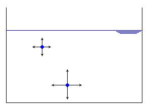

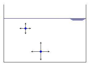

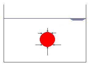

gaardern Skrevet 5. januar 2007 Skrevet 5. januar 2007 Som trøls sier, så er det trykkforskjell på grunn av vanndybde. Her er et par enkle figurer for å forklare det. Trykket øker med vanndybden og virker i alle retninger. (Se figur. lengre kraft-piler jo dypere ned i vannet man går) Hvis man så senker noe ned i vannet vil den nederste delen påvirkes av andre krefter enn øverst. Ettersom det er større trykk nederst vil denne kraften dytte kula hardere oppover enn det trykket på toppen dytter nedover. (Kreftene sidelengs utlikner hverandre)
