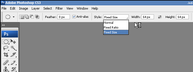

Abnorm Skrevet 3. januar 2007 Skrevet 3. januar 2007 (endret) Som topic'n sier: Hvordan beskjærer jeg etter mål? Har et bilde og her ønsker jeg et hull med en bestemt størrelse. Finner ingen mulighet for å bestemme lenge/brede osv. på objecter, kun på hele bilde. Hadde jeg bare kunne laget en sirkel, med en bestemt radius hadde jeg klart det... Har heletiden måtte lage ting etter øyemål, men denne gang er ikke dette gått nok. Endret 3. januar 2007 av frecjoha
Torbjørn T. Skrevet 3. januar 2007 Skrevet 3. januar 2007 Ta ein titt på verktøylinja øvst når du har valgt «elliptical marquee»:

Torbjørn T. Skrevet 3. januar 2007 Skrevet 3. januar 2007 Slik eg forstår han vil han lage eit sirkelforma hol i eit bilete, og då vil ikkje Crop-verktøyet fungere. Skal ein berre beskjære biletet so det får ein viss storleik ved ei viss oppløysning er derimot crop-tool flott.
Abnorm Skrevet 4. januar 2007 Forfatter Skrevet 4. januar 2007 Takk for hjelpen. Jeg fikk det til selv, men på enn mer tungvint måte. Brukte noen hjelpelinjer, så opprettet jeg ett nytt lag som jeg laget en sirkel på. Gikk tilbake til den ordinære bilde og gjorde den transperang, deretter brukte jeg lasso verktøyet for å markere sirkelen. Da det var gjort fikk jeg klippet ut et hull... Huff! Så mye strev Lurer på en ting til med det samme: Når man beskjærer et bilde med f.eks. lassoverktøyet, å med uheldighet fikk trykket feil slik at beskjæringen blir feil, finnes det da en angre funksjon, slik at jeg går tilbake til forje punkt? Vis jeg trykker Esc forsvinner alt som har blitt markert og må begynne forfra igjen. Utrolig irriterende.
