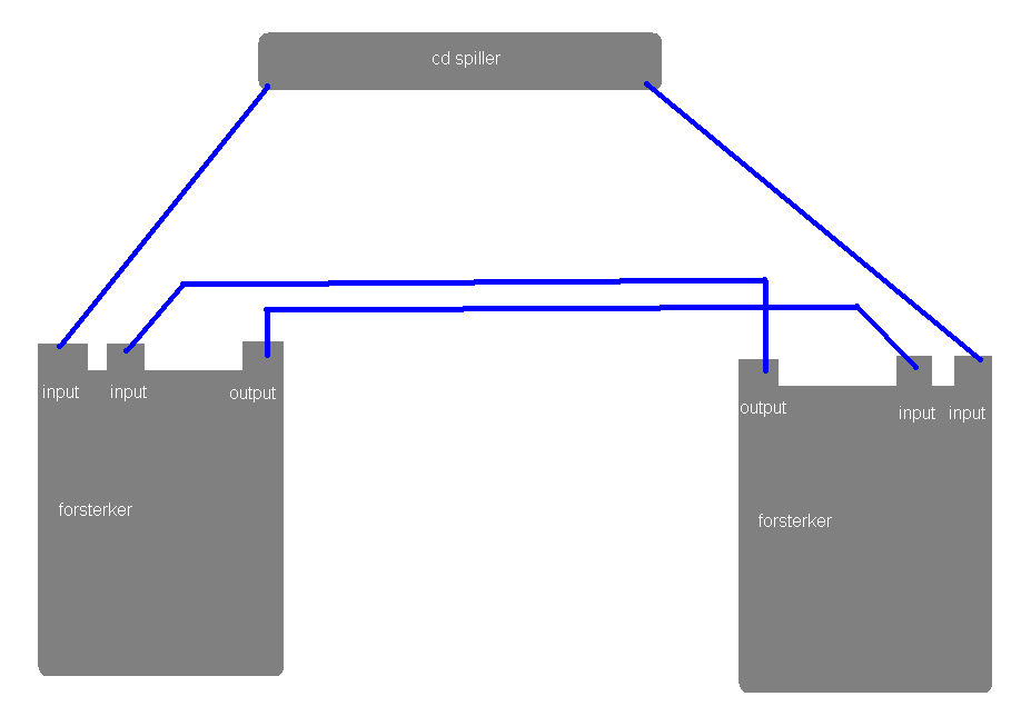

Er dette riktig måte å koble forserkere sammen for å slippe y-ledd..?
Se vedlegg..

Har du to linjeutganger på spilleren? Ifølge tegningen ser det slik ut. Hva skal du koble dette på?
Kobler du slik det er på tegningen blir det bare tull. Du sender jo bare signalet frem og tilbake mellom forsterkerne. Kommer vel blå røyk etterhvert også kanskje.
Hvis du tenker på å linke to forsterkere til en sub er ikke dette måten å koble på. Da må forsterkerne være laget for det.
