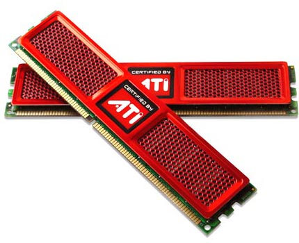

andylove Skrevet 22. desember 2006 Skrevet 22. desember 2006 (endret) Jeg er på utkikk etter mer RAM til min maskin. OCZ har laget noen sinnsykt fete RAM brikker som er ment i bruk sammen med crossfire oppsett, hvilket kommer i maskina mi etterhvert. Spørsmålet er jo da, må jeg ha crossfire før jeg kan sette disse inn i maskinen? link til brikkene EDIT: ** This product is qualified to cas4 on ATI chipset motherboards. Other chipsets may need cas5 for the memory to run correctly Fant denne teksten på OCZ sine sider om dette minnet. les mer her! Endret 22. desember 2006 av andylove
ManagHead Skrevet 22. desember 2006 Skrevet 22. desember 2006 Etter hva jeg forstår så er det slik at dersom du har crossfire chipset så skal de takle cas4, med annet chipset må du kanskje bruke cas5 for å få det stabilt.
andylove Skrevet 22. desember 2006 Forfatter Skrevet 22. desember 2006 Etter hva jeg forstår så er det slik at dersom du har crossfire chipset så skal de takle cas4, med annet chipset må du kanskje bruke cas5 for å få det stabilt. 7556498[/snapback] Jeg så det. Synd, for de brikkene var knallfete! Jaja, da får jeg heller satse på et annet type minne fra OCZ. Anbefalinger?

andylove Skrevet 22. desember 2006 Forfatter Skrevet 22. desember 2006 Mine Corsair 8500 gjør DDR2 1060 på 4-4-4-10 med 2,25V Det er på P5B Dlx det og. Ikke noe problem å klokke langt på det kortet. 7558132[/snapback] pent det da men det er litt dyrere brikker enn mine jeg er storfornøyd med ytelsen på mine brikker, med tanke på at det er under 1 kr/mb. (betalte 1995 for ett sett med 2 Gb) 7558264[/snapback] Har kikket på dine brikker, og funnet ut av at det er to revisjoner av de brikkene. Den siste revisjonene har også 4.4.4.15 timings. revisjonv 2 revisjon 1 Spørsmålet er jo da om jeg får tak i revisjon 2... Men siden rev 1 ikke byr på problemer når det gjelder timings, 4.4.4.12, så er heller ikke dette noe stress. Tenker jeg setter multiplier til 8*400 og brikkene da på 900mhz @ 4.4.4.12 med 2.1V. Det burde gjøre susen tenker jeg. Hva er øvrige settings?
tobbesen Skrevet 22. desember 2006 Skrevet 22. desember 2006 Rev 2: CL 4-4-4-15 (CAS-TRCD-TRP-TRAS) Available in 1024MB modules and 2GB (2x1024)Kits Unbuffered Platinum Mirrored XTC Heatspreader* Lifetime Warranty 1.9 - 2.1 Volts 240 Pin DIMM Special Features ATI CrossFire™ Certified OCZ Enhanced Latency Technology 2.2V EVP** rev 1: CL 4-5-4-15 (CAS-TRCD-TRP-TRAS) Available in 512MB modules and 1GB (2x512)Kits Unbuffered Platinum Mirrored XTC Heatspreader* Lifetime Warranty 2.1 Volts 240 Pin DIMM Special Features OCZ Enhanced Latency Technology 2.2V EVP**
