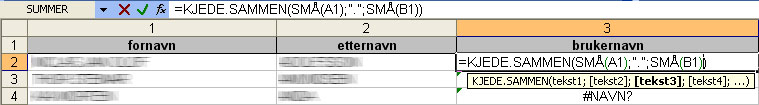

Garreth Skrevet 21. desember 2006 Forfatter Skrevet 21. desember 2006 (endret) Hmm, det var ikke så lett. Jeg gjør det helt sikkert feil. Jeg får opp #NAVN? når jeg prøver. Edit: Hvis jeg forandret koden din fra =KJEDE.SAMMEN(SMÅ(A1);".";SMÅ(B1)) til =KJEDE.SAMMEN(SMÅ(C1);".";SMÅ(C2)) så fungerer det! Men jeg får ikke til å markere hele kolonne 3 slik at alle får denne funksjonen. Jeg må inn i hver celle og sette inn funksjonen Edit 2 Ser også at brukernavn som blir laget av de navnene som har flere mellomnavn ikke blir helt riktig, for formelene setter bare mellomrom mellom. Er det mulig å lage formelen slik at brukernavnet ser slik ut: fornavn.mellomnavn1.mellomnavn2.etternavn ? Endret 21. desember 2006 av Garreth

Kisp Skrevet 21. desember 2006 Skrevet 21. desember 2006 Der ja! Da var jeg et godt stykke videre! Takk skal du ha. Er det mulig å dele opp brukernavnet med punktum om personen skulle ha flere navn enn ett? 7550524[/snapback] Du kan bruke funksjonen BYTT.UT(tekst; gammel_tekst; ny_tekst; forekomst_nr) Hvis du skal bruke den i formelen du skrev sist blir det f.eks: =KJEDE.SAMMEN(SMÅ((BYTT.UT(C1;" ";".")));".";SMÅ((BYTT.UT(C2;" ";".")))) Husk at du kan lære mye av å bruke fx-knappen og hjelpefunksjonen. -Kisp

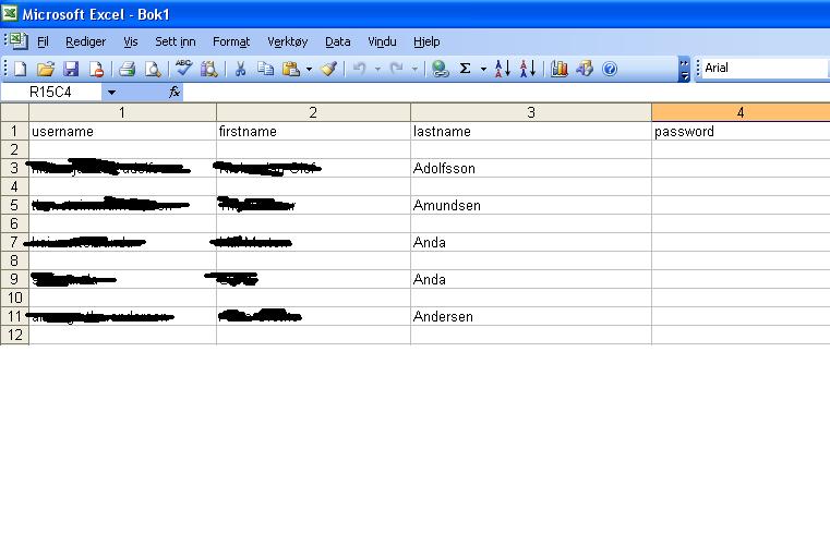

Garreth Skrevet 2. januar 2007 Forfatter Skrevet 2. januar 2007 Nå har jeg kommet litt lenger, men måtte eksportere til dreamweaver for erstatting av æ,ø og å i brukernavnet. Excel sin metode fungerte veldig dårlig. Problemet mitt kommer når jeg eksporterer tilbake fra dreamveaver til excel, da forstår ikke excel tegnsettet i fra dreamveaver, men jeg tok vanlig ctrl+c/v og limte inn i excel, og det fungerer nesten helt fint. Da blir annenhver vannrette celle tom. Er det noen mulighet til å "kollapse" de tomme cellene? Finnes det også en slag "passord funksjon" som kan lage noe random utav fornavn og etternavnet?
