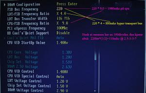

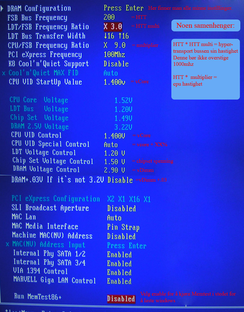

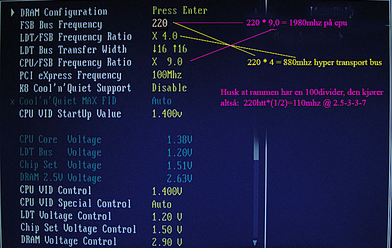

Det er bare å klokke litt og litt, husk å stille ned frekvensen på minnet. Og HTT frequency fra 5 til 4 tror jeg.

men jeg vill ikke sette ned hastigheten på minne, vil ha de slik men 100-200Mhz trenger jeg ikke og gjøre det.
hva mener du med dette?
det er ikke mitt men forklar via disse :p
