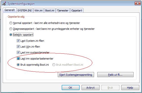

Hei. Jeg er ikke helt med på hva du beskriver. Mener du at det er helt svart skjerm helt fram til innloggingen? Eller får du opp Windowsflagget (den delen hvor du ser flagget heter bootscreen)? Om dette er tilfellet misteker jeg at boot.ini har blitt deaktivert. Trykk 'Start' velg 'kjør' og skriv deretter inn: msconfig. Hvis det vinduet som dukker opp ser identisk ut som det bilde jeg legger ved her, er alt som det skal være (om ikke det er noe annet som er galt).

Sjekket ut bildet du la ved, og min msconfig er helt lik. Så der skal alt være i orden.
