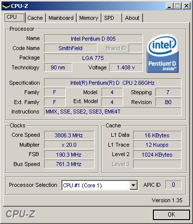

baronKanon Skrevet 13. desember 2006 Skrevet 13. desember 2006 (endret) Jeg har en rimelig hardklokket Pentium D 805 på et P5W DH Deluxe som jeg kjører på 3800 MHz. Før har jeg kjørt den på 3600, men nå har jeg tatt den tilbake på 3800. Problemet som oppstår er at maskinen blir litt mer ustabil. Det som først slår meg er at en del tekst blir borte fra skjermen, men når jeg merker teksten der den egentlig er, kommer den frem. Jeg har kjørt Orthos og maskinen er stabil, og jeg har kjørt opp Vcore til oppunder 1,5 volt. Når ny vannkjøling ankommer, blir det mer spenning og 4GHz. Jeg har satt chipset-spenning til 1,5, PCI til 33 MHz, minnespenning til spec (2,1 volt), men SB-spenning og PCIe-hastighet er på Auto. Er det noe jeg bør fikle med? Altså, jeg ligger på på en busshastighet som er under f.eks. C2D og D 9xx-serien. Noen innspill? Legger ved CPU-Z hvis noe her kan hjelpe. Og hva er FSB termination voltage? Har forresten skrudd av Hyperpath 3. Og forresten: jeg har OZC XTC PC6400 Platinum RAM som kjører UNDER spec (og akkurat i det jeg skulle oppdatere denne posten: BSOD, noe som det virker som kun skjer ved bruk av firefox...) Endret 13. desember 2006 av baronKanon
knopflerbruce Skrevet 5. januar 2007 Skrevet 5. januar 2007 Mulig PCIe-hastigheten blir litt i høyeste laget. Aner ikke hva som kan skje når den blir for høy, men det er tydeligvis ikke CPU/RAM - det burde kommet greit frem under torture test.
baronKanon Skrevet 5. januar 2007 Forfatter Skrevet 5. januar 2007 (endret) Men hva skal PCIe-hastigheten være. Har enda ikke klart å finne noe konkret svar på standard-hastigheten der, derfor står den i nuet på auto (er det 100MHz eller 90 eller noe helt annet?) Forresten, takk for svar etter at tråden har ligget i dvale siden opprettelsen Endret 5. januar 2007 av baronKanon
Emmerhofferen Skrevet 5. januar 2007 Skrevet 5. januar 2007 PCIE skal stå på 100, så du bør låse den på det, så du ikkje klokker den opp sammen med det andre. Virker som det er den som gjør det.
