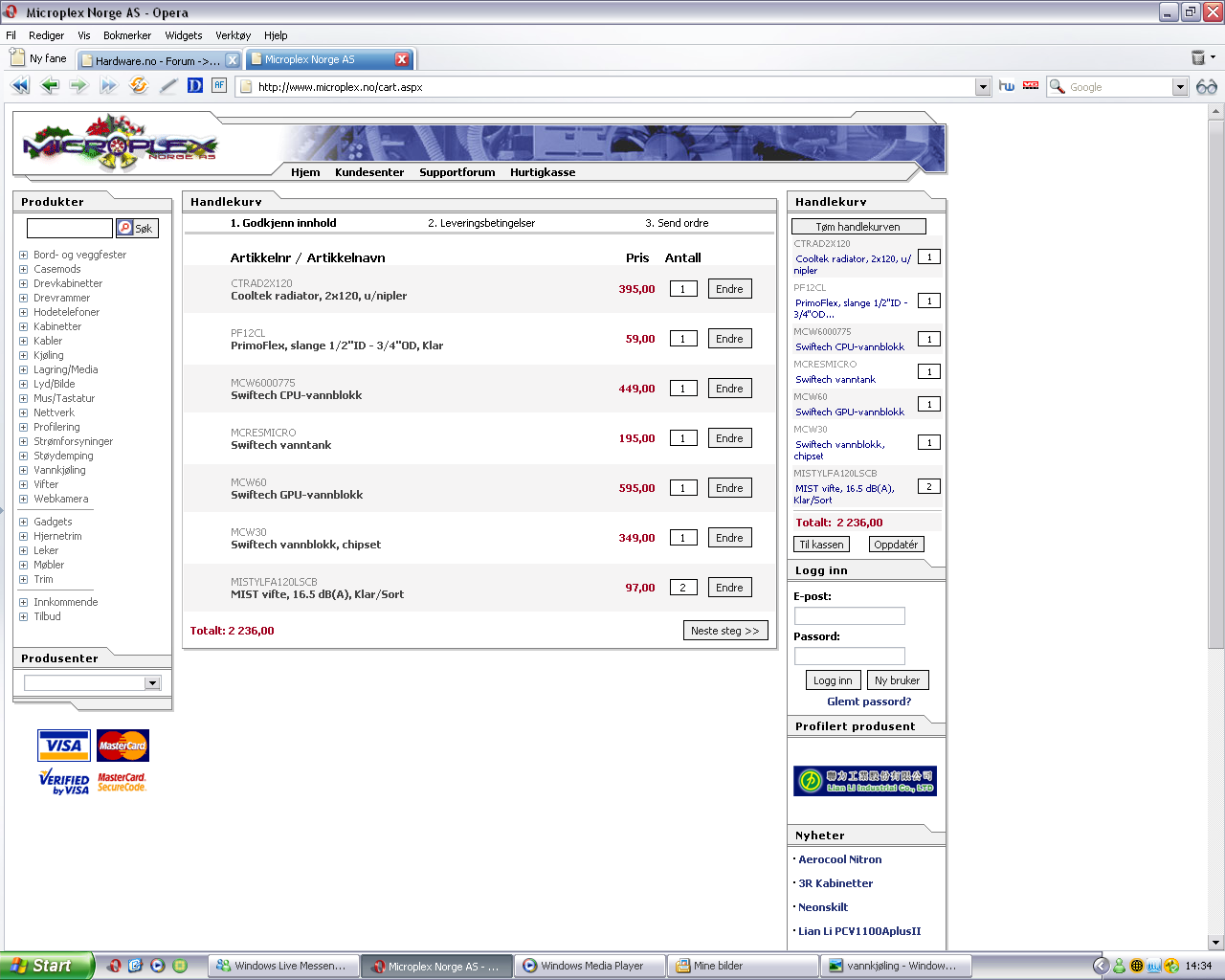

T_Trosten Skrevet 13. desember 2006 Skrevet 13. desember 2006 (endret) Hei. Jeg vurder å sette inn vannkjøling i pc'en. Hovedmålet med å kjøpe vannkjøling blir å få ned lydnivået, alt sammen skal selvfølgelig være kaldt og godt også. Jeg kommer ikke til å klokke med det første, men jeg kommer til å gjøre det etterhvert. Så det jeg lurer på da er hvilke deler jeg bør kjøpe. Foreløpig så har jeg sett på dette oppsettet: vannkj_ling.bmp Jeg lurer litt på hva jeg skal gjøre med chipsett, for jeg har ikke lyst til å montere på den lille vifta som følger med hk, siden jeg kan tenke meg at den kommer til å bråke en del...? Vannkjølinga skal monteres inn i et Lian Li 6070bscand, så jeg har vell noe begrensa med plass inni der. Budsjettet er på 2500 kr, eks. pumpe som jeg kjøper inn gjennom jobben. Hvor kraftig pumpe bør jeg egentlig ha? Mvh T_Trosten Endret 13. desember 2006 av T_Trosten
baronKanon Skrevet 13. desember 2006 Skrevet 13. desember 2006 Viften som følger med bråker litt. Men du kan montere en blokk på NB og en blokk på MOSFET, og du slipper dette. Denne blokken passer til MOSFETS.
T_Trosten Skrevet 13. desember 2006 Forfatter Skrevet 13. desember 2006 Viften som følger med bråker litt. Men du kan montere en blokk på NB og en blokk på MOSFET, og du slipper dette. Denne blokken passer til MOSFETS. 7495139[/snapback] Må jeg til noe alvorlig modding, allá kapping, for å få på disse to blokkene? Har verken utstyr eller lyst til å kappe på hovedkort, og kab...
baronKanon Skrevet 13. desember 2006 Skrevet 13. desember 2006 Ikke noe kapping. Når du nå allerede har satt opp et oppsett med NB-blokk, tror jeg at en MOSFET-blokk må til. Jeg har nå kun NB-blokk, men må nok kjøre MOSFET-viften på litt hastighet for å få vekk litt varme. Nå er dog en MOSFET-blokk bestilt fra danmark, så blir det en vifte mindre Den mest avanserte kappingen du evt. må gjøre er å kutte heatpipen mellom NB og MOSFETS hvis du bare skal ha NB-blokk. Disse ribbene er nemlig festet i hverandre. Og begge blokkene har festeanretning som passer på hovedkortet. (og modding av hovedkort vha kutting er aldri anbefalt )
T_Trosten Skrevet 13. desember 2006 Forfatter Skrevet 13. desember 2006 Ok, da tror jeg at jeg går for det. Hva mer trenger jeg egentlig? Og er det noen som vet hvilken slangetykkelse som passer på en Maxi Jet akvariepumpe?
