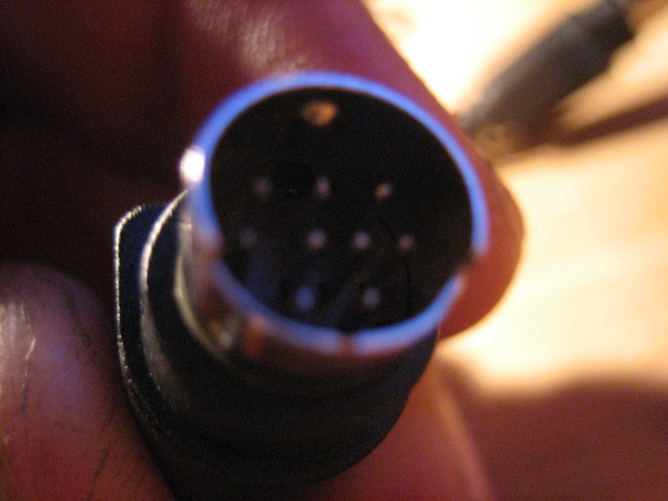

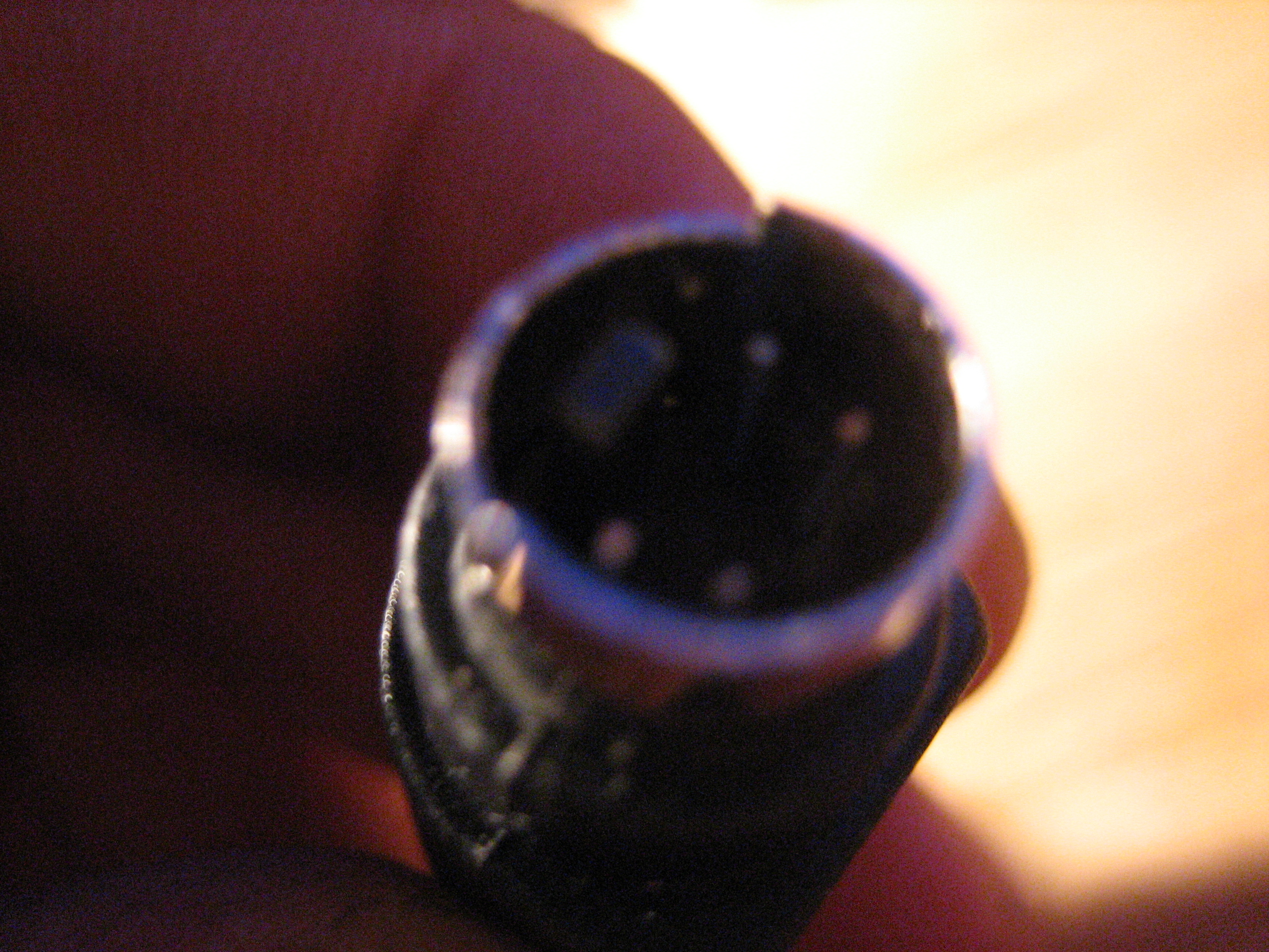

Quassy Skrevet 12. desember 2006 Forfatter Skrevet 12. desember 2006 (endret) nå har jeg bilder,dette er den kabelen som IKKE passet men som er vanlig. Dette er den typen som passer i mitt skjerm-kort Endret 12. desember 2006 av Quassy

OlavHW Skrevet 13. desember 2006 Skrevet 13. desember 2006 Jeg har samme problem med mitt kort (XFX 6600GT), kortet har en sær mini-din connector med rundt 9 pinner (husker ikke helt presis) Vanlig SVideo er 4 pinner. Hvis det er XFX kort du har så kan dette være saken du er ute etter.
halnes1 Skrevet 13. desember 2006 Skrevet 13. desember 2006 Denne kan du bruke , har fulgt med de fleste skjermkort jeg har kjøpt Den svarte som er alene i skjermkortet og den andre svart som er ilag med de andre i s-video kabel.

covah Skrevet 17. desember 2006 Skrevet 17. desember 2006 Ofte funker det å knekke av den plastbiten som er inne i kontakten på kabelen. Dette fordi de andre pinnene på kontakten til skjermkortet blir brukt til andre ting (feks. kompositt signal osv), mens de fire pinnene til s-video er riktig.
Quassy Skrevet 17. desember 2006 Forfatter Skrevet 17. desember 2006 Ofte funker det å knekke av den plastbiten som er inne i kontakten på kabelen. Dette fordi de andre pinnene på kontakten til skjermkortet blir brukt til andre ting (feks. kompositt signal osv), mens de fire pinnene til s-video er riktig. 7520611[/snapback] takk takk, det funket. der var det rett før jeg bestillte en kabel fra england
