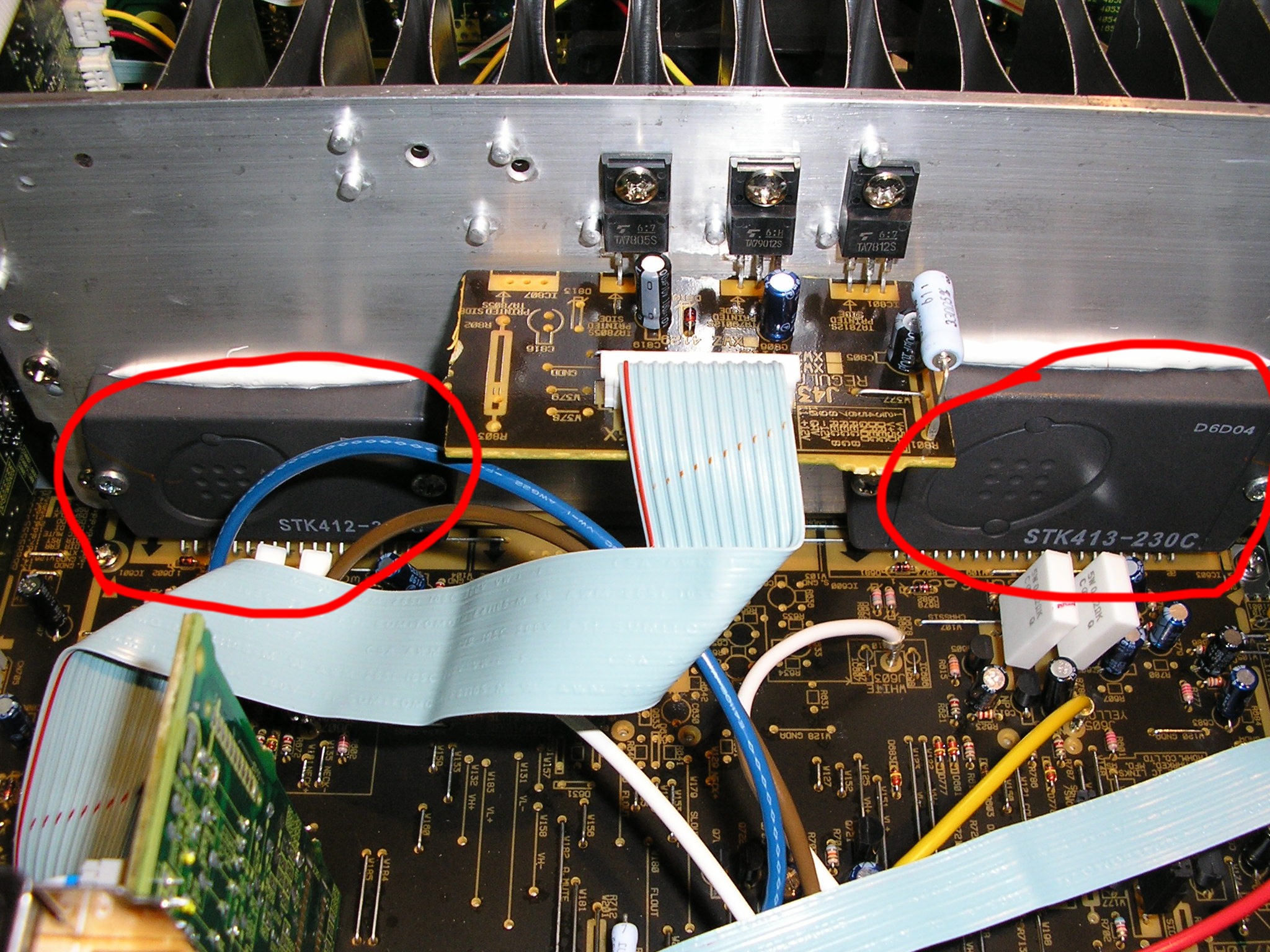

dominus Skrevet 11. desember 2006 Skrevet 11. desember 2006 .. av disse utgangstransistorIC'ene. har febrilsk lett men finner det ikke ut..
jonnor Skrevet 11. desember 2006 Skrevet 11. desember 2006 Oi, det så ut til å være sære greier ja! Hva slags type IC er det? Integrerte audio-utgangstrinn? Og hva heter saken du prøve å fikse?
laagen Skrevet 11. desember 2006 Skrevet 11. desember 2006 (endret) men er ikke dette spenningsregulatorer? Mener det står 7805 på den til venstre, 7912 i midten og 7812 til høyre. Edit : Obs! litt for rask der. Så ikke ringene i farta. Beklager. Endret 11. desember 2006 av laagen
dominus Skrevet 11. desember 2006 Forfatter Skrevet 11. desember 2006 (endret) det er en Pioneer VSX816K 7.1 kanals forsterker. begge to gikk til helv*te når bikkja tygde på høytalerkablene.. edit= det er to IC'er hvor utgangstransistorene er samlet. Endret 11. desember 2006 av dominus
jonnor Skrevet 11. desember 2006 Skrevet 11. desember 2006 (endret) http://parts.pioneerelectronics.com/part.a...m=STK413%2D230C Men den har du kanskje sett? Det er faktisk fullt mulig at disse er spesialdesignet av Pioneer og dermed ikke er tilgjengelig fra andre. Faktisk virket det litt sannsynlig fordi andre linker jeg var innom (butikker) skrev at VSX serien hadde en eller annen spesiell teknologi i utgangstrinnet for å sikre korrekt bias ved temperatursvingingen. Skal titte litt mer. EDIT: Også tilgjengelig her: https://www.ued.net/ued/addItems.do?itemCode=PNRSTK413-230C Står at det er Pioneer som lager de der, men på en annen side står det Sanyo ( http://www.digchip.com/datasheets/parts/da.../STK413-230.php ) noe som er mye mulig. Produktet står ikke listet på Sanyo Semiconductors hjemmeside, men så dette er nok et OEM produkt som kun selges via Pioneer. ( http://www.semiconductor-sanyo.com/search/...ubmit322=Search ) Dermed vil det kanskje lønne seg å ta kontakt med autoriserte Pioneerforhandlere her i Norge, for å høre om de har noe. Ser jo ut til å være en relativt vanlig forsterker du har, og dersom de ikke har noe inne kan de sikkert skaffe til en grei penge. Endret 11. desember 2006 av NorthWave
dominus Skrevet 11. desember 2006 Forfatter Skrevet 11. desember 2006 fant ut at dette er ett Sanyo produkt. som du sier er det nok in IC som er laget for Pioneer. hadde håpet å finne ett skjema på den og resten av forsterkerdelen. har søkt meg frem til ett lass med defekte komponenter som jeg har bytta. men det er fryktelig slitsomt og det tar tid. og om ett verksted skulle gjøre det ville det fort blitt dyrere enn en medium god 7.1 kanals forsterker i dag. desverre er etterfølgeren fra Pioneer https://prisguiden.no/product.php?productId=55749 mindre dynamisk i lydbildet ellers hadde jeg bare kjøp en ny.. men nå har jeg byttet så mange komponenter at nå vil jeg fullføre....
just-_-me Skrevet 11. desember 2006 Skrevet 11. desember 2006 (endret) her kjøpte jeg en bruker-manual til en forsterker jeg fant: http://www.pioneer.manuals-in-pdf.com mener det fulgte med koblings skjema over forsterkeren også. (husker ikke i farta) du kan jo se her: http://www.pioneer.manuals-in-pdf.com/pioneer-c-136.html hvis du ikke finner din utgave, kan du jo kontakte dem. lykke til (er ikke morro med hunder som skal bite på alt... vet akkurat hva du mener... hunden min, når den var valp, klipte av nok ledningener...alt fra lampeledninger til høyttaler ledninger... (men ingen ting gikk i stykker, heldigvis) Endret 11. desember 2006 av just-_-me
St Thicket Skrevet 11. desember 2006 Skrevet 11. desember 2006 De IC-ene er SVINDYRE å kjøpe inn, og du får dem KUN hos reservedele-leverandører. Jeg har skiftet en slik IC i en eldre technics-forsterker, og da kom en IC på ca 500,- i innkjøpspris uten moms, og med forhandlers kalkyle pluss moms er du fort oppe i 1000,- Du burde ta kontakt med pioneers importør for å få prisoverslag. Eventuelt kan du prøve å skaffe de fra utlandet... men hvor vet jeg ikke.
space17 Skrevet 12. desember 2006 Skrevet 12. desember 2006 Er styggt redd for at det ikke vil lønne seg økonomisk å bytte disse, selv om du gjør jobben selv. Selv om du får bytta disse forsterker chipene har du ikke noen garanti for at ikke annet i forsterkeren er ødelagt. Har du fått målt om det kommer linjesignaler inn på noen av pinnene? space
St Thicket Skrevet 12. desember 2006 Skrevet 12. desember 2006 I følge denne siden koster stk412-230 89.90 euro som blir ca 730 kroner + toll... Mens STK413 (uten "-230") koster som er erstattet med stk4331 koster 8.90 euro som blir 73 kroner... Tviler på at det er rett IC i forhold til hva du skal ha...
dominus Skrevet 13. desember 2006 Forfatter Skrevet 13. desember 2006 Snakket med Pioneer nå og en sånn utgangs IC er faktisk intet mer enn separate komponeter som er samlet innenfor en alublokk med plast front. han jeg snakka med ga meg hvilke transistorer jeg skulle kjøpe for å erstatte den IC'n. for pinnene på IC'n er lik pinnene på transistorene der de skulle stått side ved side..
space17 Skrevet 14. desember 2006 Skrevet 14. desember 2006 Artig. Blir spennende å se om du får plass til alle transistorene. sapce
dominus Skrevet 17. desember 2006 Forfatter Skrevet 17. desember 2006 kom til å tenke på det samme jeg Space17.. sjekket avstanden de aktuelle transistorene jeg skulle bruke og de går ikke i bredden.. i tillegg må jeg bende på beina på transistorene for å få de i hullene... bestillte nye IC'er jeg.. de kom på kr 630,- + frakt fra Danmark.
jonnor Skrevet 17. desember 2006 Skrevet 17. desember 2006 For begge to? Det var jo veldig bra i såfall. Får håpe at det ikke har gått utover PCBen eller andre trøbbel-komponenter!
dominus Skrevet 18. desember 2006 Forfatter Skrevet 18. desember 2006 ja det var for begge to.. men 630,- er ex. dansk avgift.
