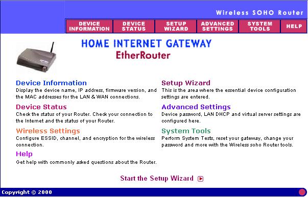

Hei,
Jeg på trådløst nett. Dette disponeres av huseieren min, og jeg har da ikke fysisk tilgang til selve ruteren, og vet derfor ikke hvilket merke det er. ISPen min er Telenor så jeg antar at dette er en standard ruter som forhåpentligvis noen andre her har erfaring med.
Jeg har både googla, sjekka portforward.com og gjort søk her i forumet uten at jeg selv har klart å finne noe.
Spørsmålet er:
Vet noen hvilken ruter dette er? Hvordan åpner jeg porter på den?

Husverten din han jobber tilfeldigvis ikkje i Telenor?
For den soho-routeren minna veldig sterkt om routeren telenoransatte fekk i samband med adsl.
Husker diverre ikkje kva merke/modell.

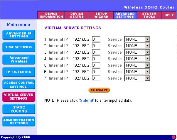

det ligger nok under advanced settings.. virtual server
7468400[/snapback]
Tror ikke det. Slik ser det ut der:

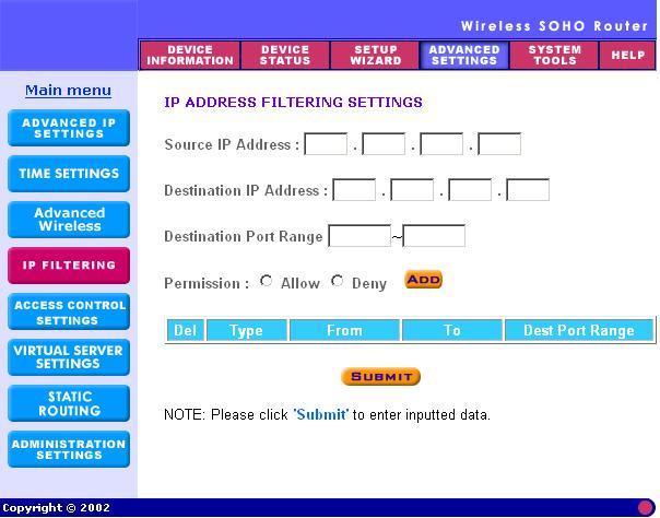

Kan det være under IP filtering? I så fall hva fyller jeg ut i de forskjellige feltene?

Ser veldig ut som en sparklan router levert fra telefonselskapet...
7469766[/snapback]
var i alle fall ikke samme interface som på sparklan routeren jeg fant på portforward.com
ka som står i rullegardinene på virtual server? det er ikkje IP filtering
7468837[/snapback]
HTTP
SMTP
POP3
FTP
IRC
ALL(DMZ)
7468920[/snapback]
Virtual server sender trafikk på valgte portar til ipen du skriver inn.
HTTP: 80TCP
SMTP: 25TCP
POP3: 110TCP
FTP: 21TCP
IRC: 194 eller 6667TCP
ALL/DMZ: 0-65535TCP (og knaskje UDP?)
