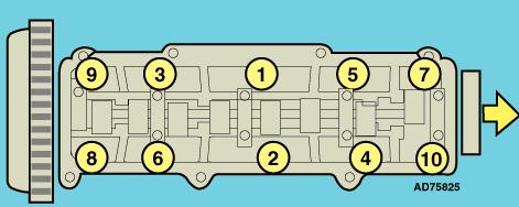

eab Skrevet 9. desember 2006 Skrevet 9. desember 2006 Ja. Og boltene skal dras til i rett rekkefølge.
*martin* Skrevet 9. desember 2006 Skrevet 9. desember 2006 (endret) Boltene skal trekkes til med først 40 nm deretter 80 nm og til slutt 180 grader. Ifølge autodata trenger ikke boltene og skiftes... Endret 9. desember 2006 av *martin*
eab Skrevet 10. desember 2006 Skrevet 10. desember 2006 Skal de skrus av i samme rekkefølge eller motsatt? Greit å få med det også
*martin* Skrevet 10. desember 2006 Skrevet 10. desember 2006 nei, er samme hvilken rekkefølge man skrur ut boltene
Forumforumforum Skrevet 10. desember 2006 Skrevet 10. desember 2006 Er vel samme åssen rekkefølge man skrur de av ja. Om du koster på deg en Haynes-bok står det vel en del ting som er greit å vite når du skal bytte toppakning. Gjorde hvertfall det da jeg var med pappa og gjorde det på våres tidligere Mondeo.
