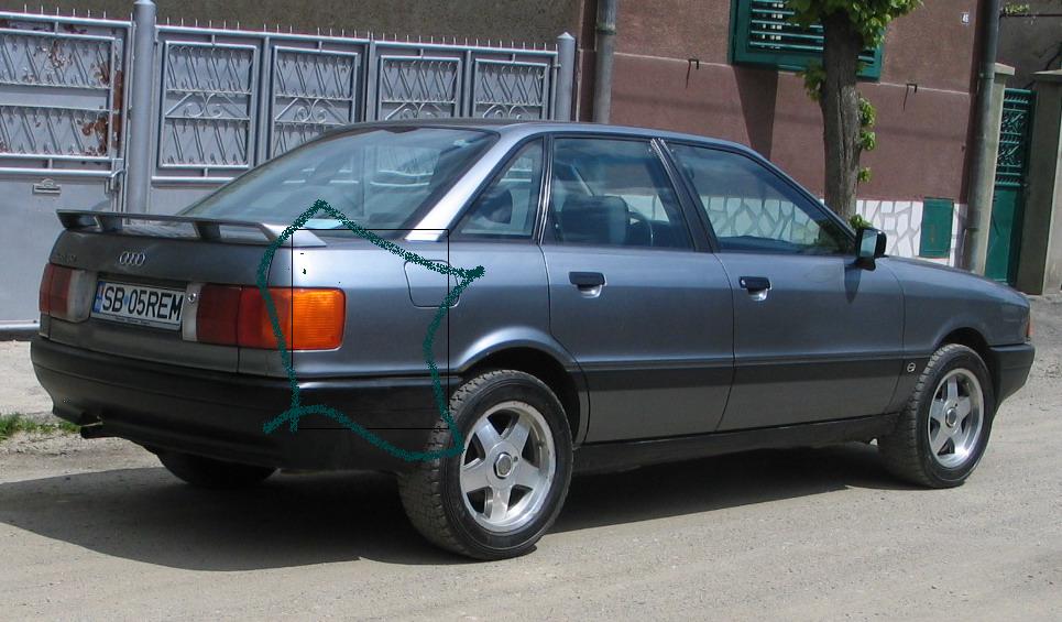

Jeg har vært ute på glatt is å truffet et skilt med bilen min. bilen ble ganske skadet.
Selve bilen er ikke så mye verdt, så jeg lurt på om det er noen metoder jeg kan rette bulken ut selv.
Bulken går litt innover. bagasjeromslokket har blitt bøyd.
Bulken er på d område som d er avbildet på bilde, bare at på min bil er bensinlokket lengere borte.
Det letteste (evt. billigste) er å bruke en gummi-klubbe.
Eller få dratt ut med en sugekopp om man får tak.
Er det most, eller er det bulker ? (om du skjønner)
(et bilde hadde vært fint også)

Ta av skjermen? Da må du kappe den av ;)
Sjekk om du kommer til på innsiden dersom du tar bort deksler og div i bagasjerommet. Da kan du prøve å slå den ut igjen
Det høres ut som det er litt mer enn en vanlig handlevognsbulk dersom hele bakskjermen er såpass trykt inn at bagasjelokket også har merker etter stolpen.

Rett blir det uansett ikke når du skal klubbe, men bedre blir det jo.
Håper det. Skal si at den er ganske så trykt inn, og 60 skilte sto ikke rett akkurat når jeg var ferdig med den :blush: . Får håpe jeg får til å banke den ut.

Tror det som er greiest er å skifte skjermen. Hør på et opphuggeri om dem har en skjerm du får kjøpt. Hvis du kjenner noen som kan skjære av den gammle å sveise på den nye så burde det ikke bli så dyrt.
Da jeg kolliderte, riktig nok så var det en front skade, så skifta jeg skjermene. I den ene var det bare stress bulker, men det ble penere og det ble ikke noe dyrere å skifte hele skjermen enn å rette den. Lakkeringa var faktisk dyrere enn selve delene :p
Ta å legg ut et bilde av skaden. Er litt lettere så se om det er noe som kan rettes ut eller ikke da. Kjedelig når sånt skjer, men er nok mulig å fikse det :)
Hvis du virkelig ønsker å reparere bilen skikkelig, kan det kort og godt hende at du må kjøpe en NY skjerm, orginalt eller hos Veng, Klokkerholm, eller lignende. Det er nemlig ikke alltid det er lettvint å komme til fra bagasjerommet. Det er et forholdsvis omfattende arbeid å bytte en bakskjerm på en bil med sveiste skjermer.
