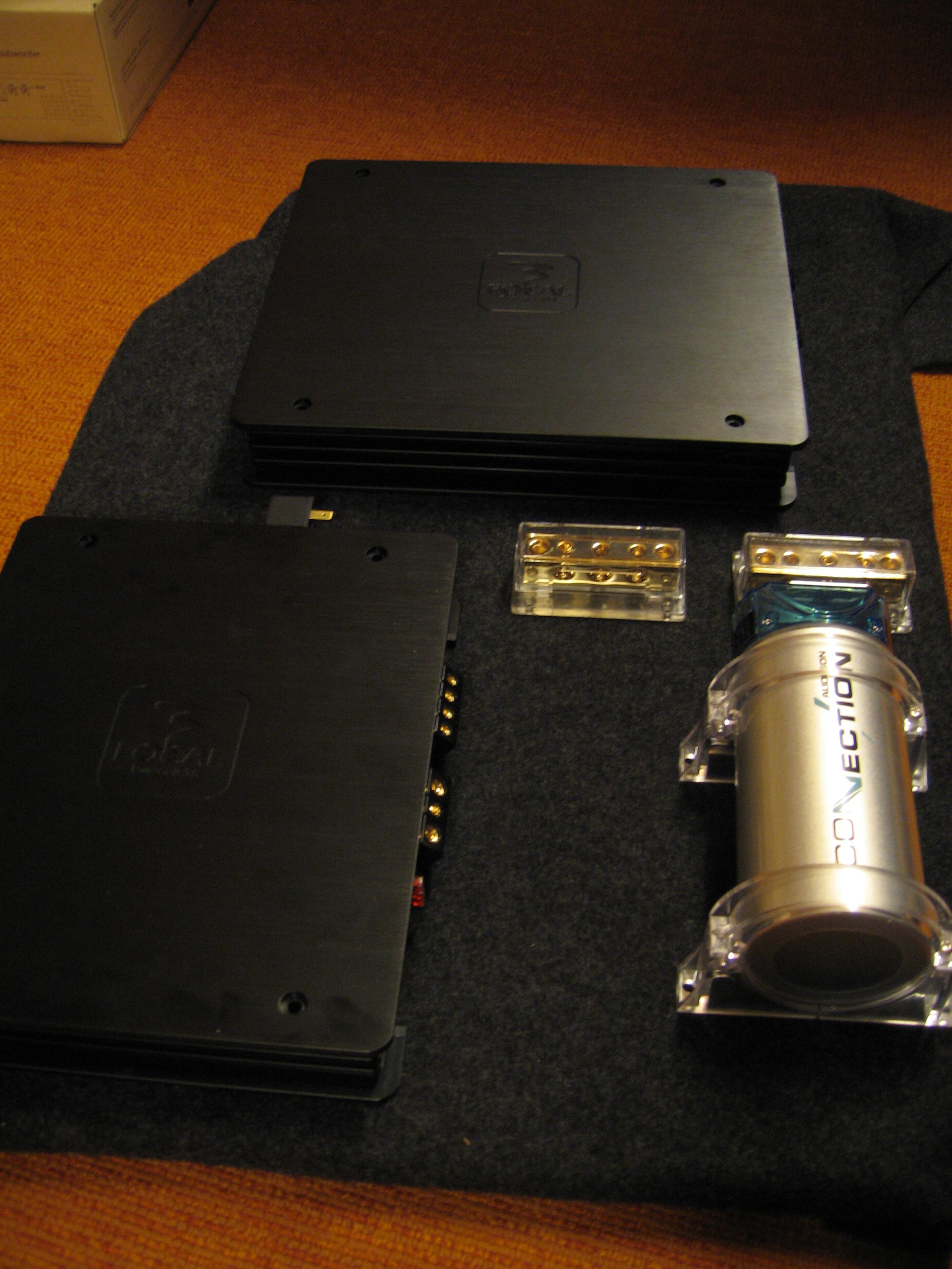

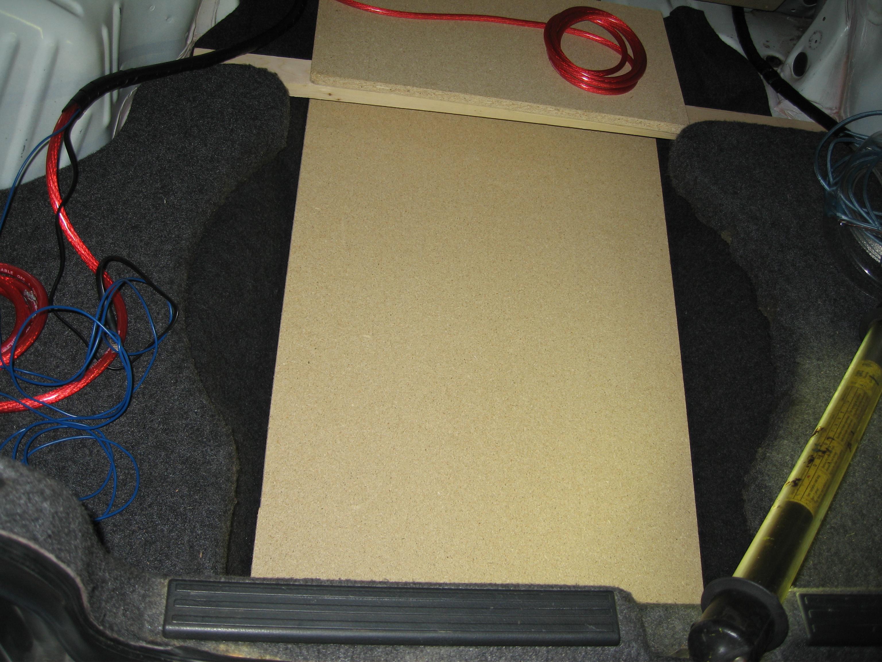

Har blitt en del poster på forumet i det siste, og det er fordi anlegget i bilen begynner å ta form, og har da en del jeg lurer på :blush: nå prøver jeg å finne ut hvordan jeg skal plassere utstyret på en spon-plate i bagasjerommet..
Det jeg lurer på er om det er mulighet for å få støy hvis en plasserer kondensatoren for nærme forsterkeren?
Jeg har tatt mine forhåndsregler når jeg har lagt kablene bakover i bilen, men når jeg kommer til bagasjerommet så blir ting litt mer komplisert, med tanke på lydkabler som går nærme strømkabler o.l.

Nei! En kondensator er en passiv komponent og genererer ikke støy. Det den derimot gjør er å lede støy på plussledningen til jord.
En kondensator leder ikke for likestrøm/batterispenning. Derfor kortslutter den ikke kretsen.
Vekselspenning slipper igjennom kondensatoren, og jo høyere frekvens jo mindre motstand i kondensatoren. Den fungerer ergo som et ypperlig støyfilter på strømtilførselen i tillegg til at den hjelper til med å stabilisere spenningen... Eller?
Hvorvidt det hjelper er en annen diskusjon. Tenk litt på at når kondensatoren er tom må batteriet også fylle opp den i tillegg til å mate forsterkeren med strøm.
Om dette emnet er det mange meninger.

Er det noen standard grense for hvor langt strømkabler må være fra forsterker (og lydkabler)?
Nei, ikke som jeg vet om. 20-30cm burde holde.
Men trekk ihvertfall lyd og strømkabler på hver sin side av bilen bakover til bagasjerommet, og legg strømkabelen på den siden det allerede ligger kabler til baklys osv.
