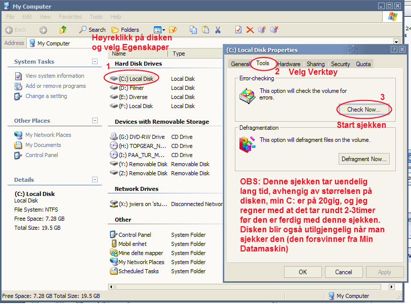

mongojarle Skrevet 21. desember 2006 Skrevet 21. desember 2006 (endret) det med fullskjerm tror jeg er noe annet... prøv å ta bort WMP11 igjen (tror det kalles en rollback til WMP10) og se om det funker i WMP10, og heller innstaller WMP11 igjen... har selv måtte gjort dette for å få alt til å funke hos meg var tilnærmet ALT det jeg hadde lastet ned mens jeg hadde dårlig ram i maskinen ødelagt... dvs at jeg fikk feil når jeg skulle pakke ut, spille av eller innstallere det jeg hadde lastet ned det som er veldig rart er at du får feil når du innstallerer fra orginal CD/DVD... se om kabelen til/fra disk-spiller og harddisk er ordentlig i. hvis det ikke hjelper, eller at alt er ordentlig i, last ned program som kan ta en grundig sjekk av harddiskene dine, eller høyreklikk på diskene under min datamaskin og trykk Egenskaper, trykk på verktøy og på Sjekk nå på error-sjekk eller hva det heter, jeg har engelsk win. LES TEKSTEN PÅ BILDET... (og det at det tar lang tid gjør ikke noe, min ram med feil gikk ut av maskinen for litt over en måned siden, og den har ikke kommet inne enda) Lykke Til! Endret 21. desember 2006 av jalejale
Ezekiel__ Skrevet 21. desember 2006 Forfatter Skrevet 21. desember 2006 (endret) aij aij... 2-3 timer på 20gb? min C:\ er 200gb... 20-30 timer da? Det får jeg teste på C:\ disken når jeg tar meg en fest i morgen Men når jeg innstalerer fra optisk enhet, så spiller det heller ingen rolle hvilken disk jeg innstalerer på. Jeg har WinXP på C:\ og spill på F:\ (en partisjon på 90gb, som er en delt HDD på 200gb. den andre partisjonen er for musikk (G:\)) Jeg har nå oppdatert drivere for lydkort (on-board), HK-drivere og oppdatert BIOS. Uten at dette forandret noe som helst. Det jeg lurer på som kan forårsake at mpeg filene ikke fungere i fullskjerm er en codec-pack jeg la inn for lenge siden. (K-Lite Codec Pack Full 2.49). Skal avinnstalere denne og sjekke. Eventuellt legge inn en nyere versjon av K-lite packen. Tusen takk for hjelpen jalejale. Hero of the day EDIT: Avinnstalerte K-lite, og MPEG er i fullskjerm igjen! Dagens lille opptur! Endret 21. desember 2006 av Ezekiel__
