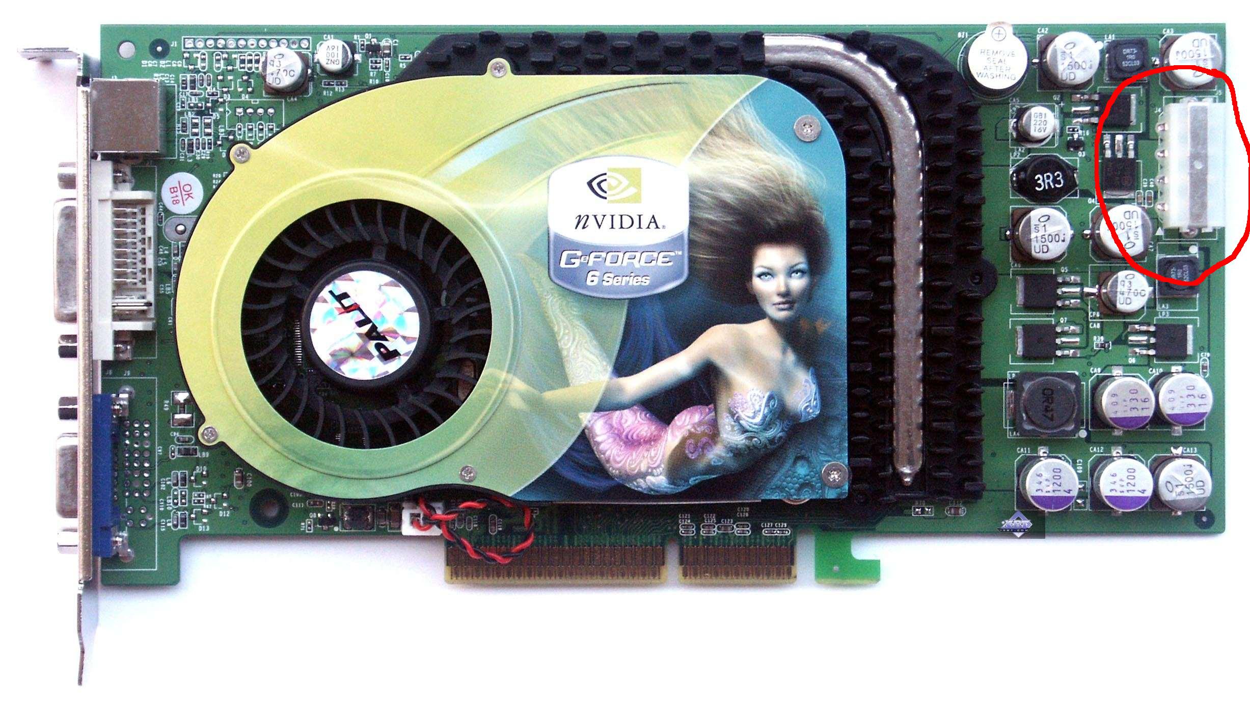

peiper Skrevet 1. desember 2006 Skrevet 1. desember 2006 Hvor mange pip? Lange eller korte?Tyder uansett på at BIOS'en oppdager en kritisk feil med skjermkortet. Koblet til ekstra strømkontakt til kortet (hvis det krever det)? Sitter det skikkelig fast? Dobbeltsjekk dette og prøv igjen. 7399765[/snapback] konstant pip... har satt det skikkelig inn, trenger ikke no ekstra strømkabel.. 7399776[/snapback] 6800LE skal ha strøm ja. Sjekk om du ser tilkoblingen. Har "glemt" å sette i strøm på slike kort før, og da piper det. Kontinuerlig.
