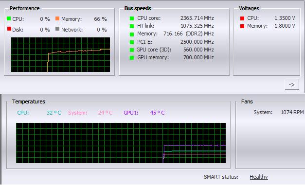

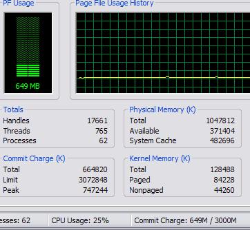

Jeg oppdaget plutselig at jeg bare hadde 1 gigabyte med minne.
Jeg åpnet "System Properties" og så at det stod 1 gigabyte minne der.
Jeg har 2 gigabyte av Corsair Value S. PC5300 DDR2 2048MB
Klikk for å se/fjerne innholdet nedenfor
HK: MSI K9N Ultra-2F, nForce 570,AM2 ,DDR2,
OS: Microsoft Windows XP Prof. X64 Eng OEM
Minnet er plasser i slot nr 1 og 3, slik at det blir såkalt dualchannel(? husker ikke navnet).
Og da brukte minnehastigheten være 333MHz og da visste BIOS 667MHz (helt normalt).
Men nå plutselig visste bios 400MHz hastighet (jeg kunne ikke lese hvor mye minne jeg hadde).
Slo av maskinen og byttet om på ram'en. Det hjalp trodde jeg. Jeg var tilbake på 667MHz i BIOS'en, dermed bootet jeg Windows med tanke på at det virka. Men det visste enda 1 gigabyte med minne.
