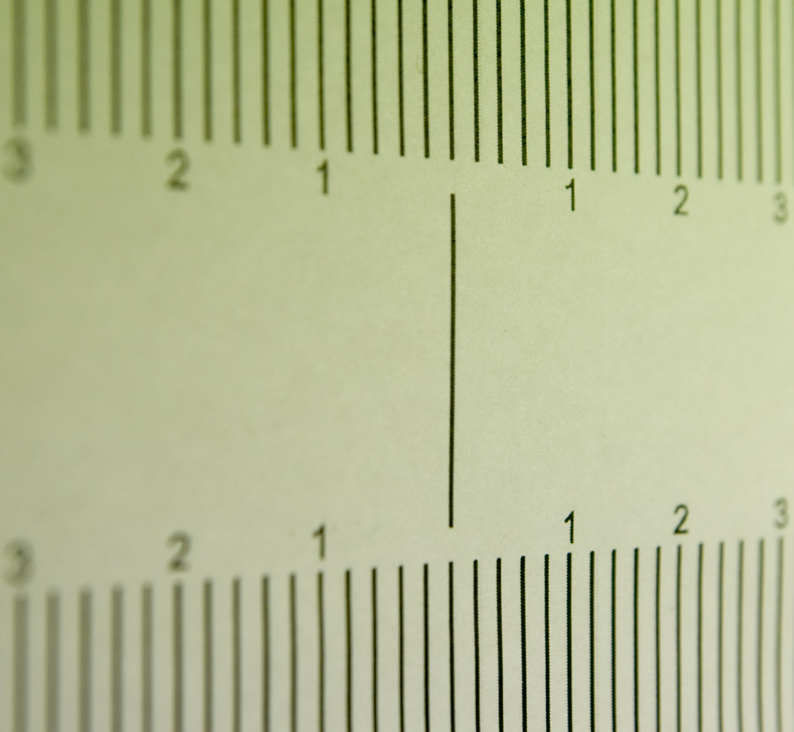

Jeg bruker Tamron 17-50 på mitt kamera og har prøvd meg på en liten fokustest slik som http://www.photo.net/learn/focustest/ viser og resultatet virker ikke helt bra slik jeg ser det. Men jeg skulle gjerne hatt litt hjelp å vudere resultatet.
Det virker som fokuspunktet ligger ca to streker bak midtpunktet. Jeg har prøvd å stille opp oppsettet så nøye som mulig. Igjen og igjen, og resultatet er ganske likt. vinkelen på 45grader er litt vanskelig å få til, men jeg har gjort mitt beste for å få det til. Er det andre metoder jeg kan bruke på å teste fokusnøyaktigheten?

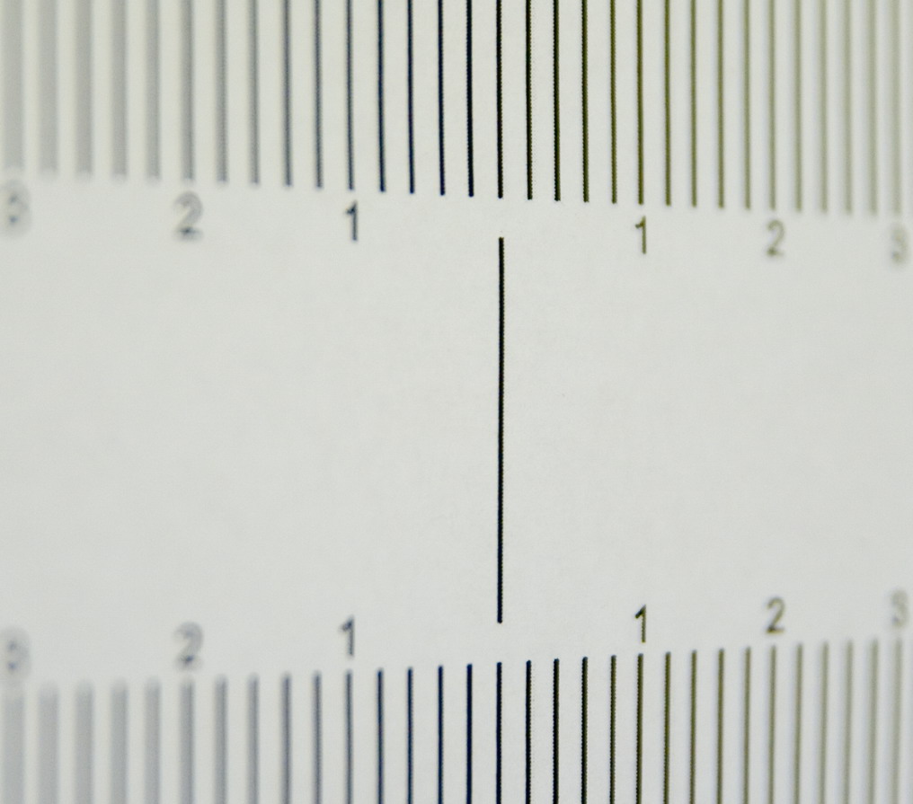

Håper bildene er av grei størrelse og at jeg har gjort det rett. Begge bildene er tatt på 50mm, første bilde er tatt med blender 2.8 og andre bilder 5.6.

Dette ser da ikke så galt ut... Husk at dybdeskarpheten fordeler seg sånn ca. 1/3 foran fokuspunktet og 2/3 bak. Det er mao. helt naturlig at det er litt mer skarphet bak fokuspunktet enn foran.
Testbilde 2 ser ikke like bra ut - kan du ha gjort noe galt?

Kjekt å høre at resultatet på første bilde virker greit. Angående det andre bildet så skal testoppsettet her være akkurat det samme, men jeg kan prøve å gjøre en eksponering til i morgen.
