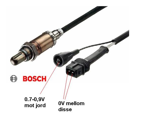

Lurer på om lambda-sonden på 460'n min er gåen. Det er 3 ledninger som kommer fra sonden, 2 av disse går inn i en multiplugg også er det en enkel som blir matet med 0.5V (?) Kan noen bekfrefte at den ene av ledningene som går til lambdasonden er en slags strømforsyning? Jeg måler nemlig 0V mellom ledningene i multipluggen. Bilen bruker forøvrig mye bensin og fjusker noe på nedgående turtall.

Hmm, ser ikke no på autodata om utskiftnigsintervall, sikker på at den skal byttes? Men kan det stemme at den har 0.5V "strømforsyning" på den ene pluggen, og at selve justerings-nivået gis på de to pinnene i multipluggen?
Vet ikke hvor mange volt det er snakk om men mange lambdasonder har forvarming (og derfor flere enn 2 ledninger)

Okei, mye kan tyde på at den får forvarming fra den ene ledningen da, for den har 0.5V mot jord. Får stikke på huggeri å få tak i en ny.
Hvis du måler 0,5volt konstant på ene ledningen kommer dette av at styreenheten har registrert manglende signal fra sonden (signalet skal pendle mellom 0,2 og 0,8volt) .Ved feil på sonden eller ledningsnettet går styreenheten i en slags nødmodus og legger en fast spenning på kretsen ca 0,5volt.
7327733[/snapback]
Okei, regner med at det er de to ledningene i "multipluggen" som skal angir nivå hvis sonden er i orden? Jeg måler 0V mellom de to iallefall, men den andre ligger på 0.7-0.9V
Jeg veit ikke hvem av ledningene som er forvarming og hvem som gir styringsignal... Noen som har "koblingsskjema" over lambdasonde med 3 ledninger?

Den enkle ledningen er signalledningen og de to er til forvarmingen (typisk for eldre Volvo).
