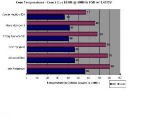

Sjekk forøvrig resultatene i testen hos "Legit reviews" (følge "Awards" linkene som trådstarter linker til over her).
TTBT-VX'n er på nivå med bra vannkjøling ved stock setting (CPU/Hk), men legg merke til at ved overklokking/"Volting" av Core 2 Duo er det vel egentlig kun vannkjøling som er akseptabel kjøling.
