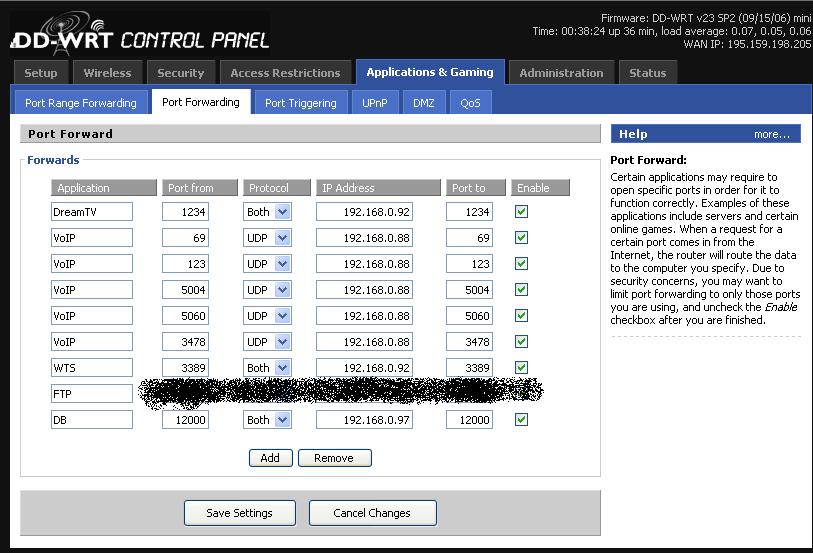

Jeg har åpnet portene 69, 123, 5004, 5060 og 3478 på min router mot IP telefon adapteret.
Jeg har testet kun med UDP og med begge.
Det ser ikke ut som om de er blitt åpnet.
Jeg bruker P-Ping Tools for å ping mot portene, men intet svar. Får svar fra alle de andre (TCP) portene jeg har åpnet mot andre maskiner.

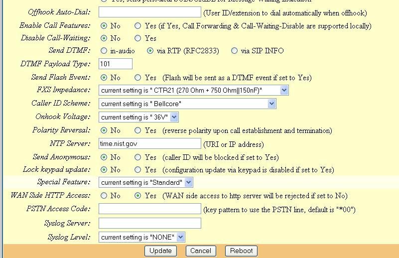

Jeg har ikke gjort noen endringer inne på IP adapteren.

Her er oppsettet jeg har nå:
Det kan virke som om DD-WRT på WRT54G vil åpne UDP portene mine.

Jeg endret slik at port 5004 blir sendt til min PC.
Kjørte nc.exe -u -l -p 5004
Fikk svar: Can't grab 0.0.0.0:5004 with bind
Derfor hjelper det neppe å kjøre scriptet ditt.
Men jeg testet allikevel:
Kobler til UDP: 195.159.198.142:5004
Porten avslo tilkobling (den er fortsatt forwardet)

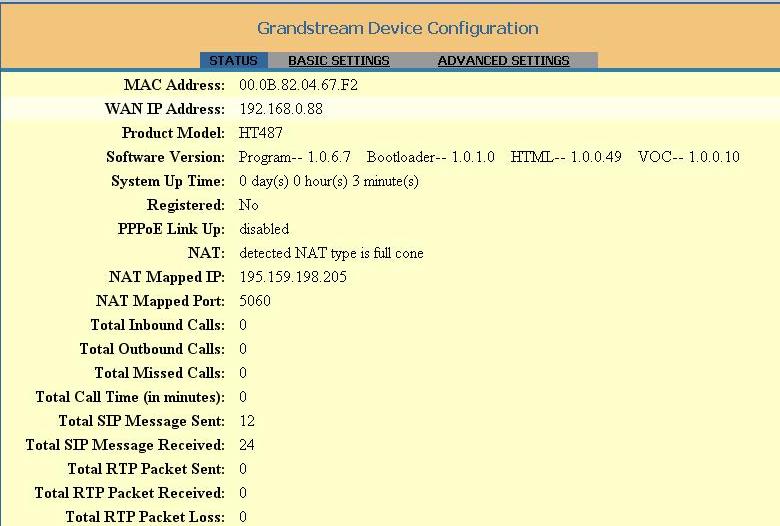

Først sjekket jeg hva som skjedde når jeg skrudde på IP adapteren. Se vedlagt "logg" fra WireShark (1.pcap inne i 1.zip).1.zip
Det som egentlig skulle ha skjedd, er at IP kobler seg opp og lyser grønt som betyr alt klart.
Men det gjør den ikke (det er mitt problem her :hmm: )

Siden ikke IP adapteren fikk grønt lys da den startet opp, får jeg heller ingen summetone.

Noen IP forklaringer:
192.168.0.87 - Router (som jeg får internet igjennom)
192.168.0.88 - IP adapteret
192.168.0.91 - Min PC

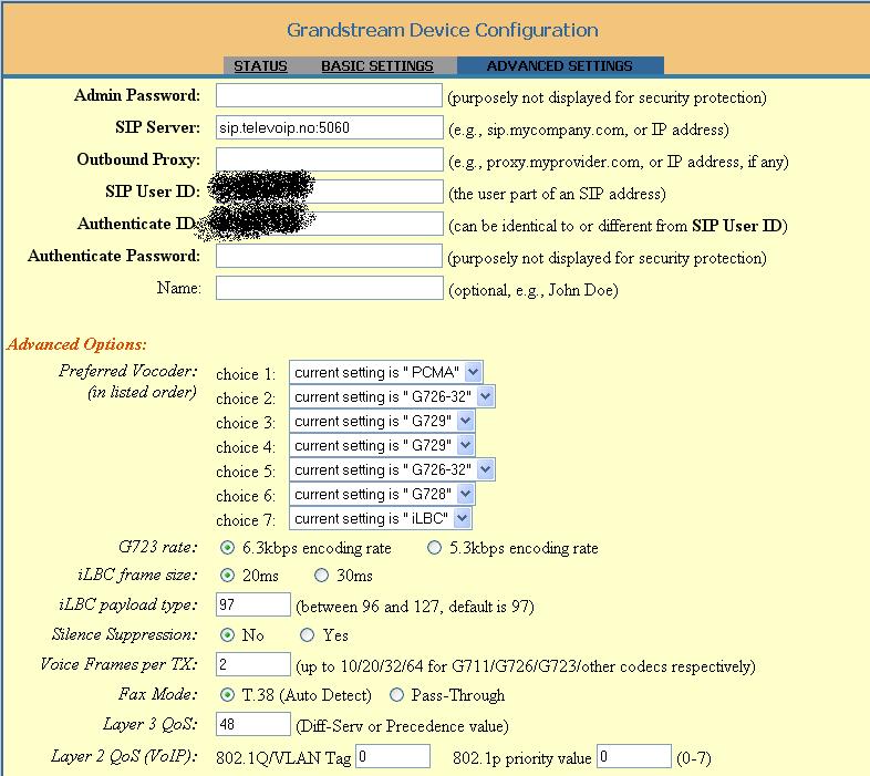

Leste igjennom 1_lite_detaljer, og fant ut at voip adapteret ditt får ip adresse, kontakter www.televoip.no for oppdatering av firmware, og så prøver den å registrere seg, men får avslag. Er det byttet passord på din konto hos televoip eller på adapter kanskje?
229 33.451838 192.168.0.88 64.34.224.29 SIP Request: REGISTER sip:sip.televoip.no:5060 (remove all bindings)
230 33.601668 64.34.224.29 192.168.0.88 SIP Status: 100 Trying (0 bindings)
231 33.603747 64.34.224.29 192.168.0.88 SIP Status: 401 Unauthorized (0 bindings)
Nei, passordet skal ikke være endret.
Det fungerte jo når den sto foran routeren.
Jeg får kontakte TeleVoIP..
