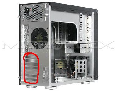

haakie Skrevet 13. november 2006 Skrevet 13. november 2006 bør jeg ta vekk disse? 7278007[/snapback] Nei, ikke noe vits.
Herr Brun Skrevet 14. november 2006 Skrevet 14. november 2006 bør jeg ta vekk disse? 7278007[/snapback] Nei, ikke noe vits. 7278480[/snapback] Jo. Jeg ville prøvd meg fram. Enten inn bake og framme og ut på siden, eller motsatt.
