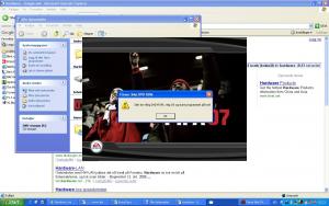

Jeg skal spille Fifa 07 på min Thoshiba bærbare PC.

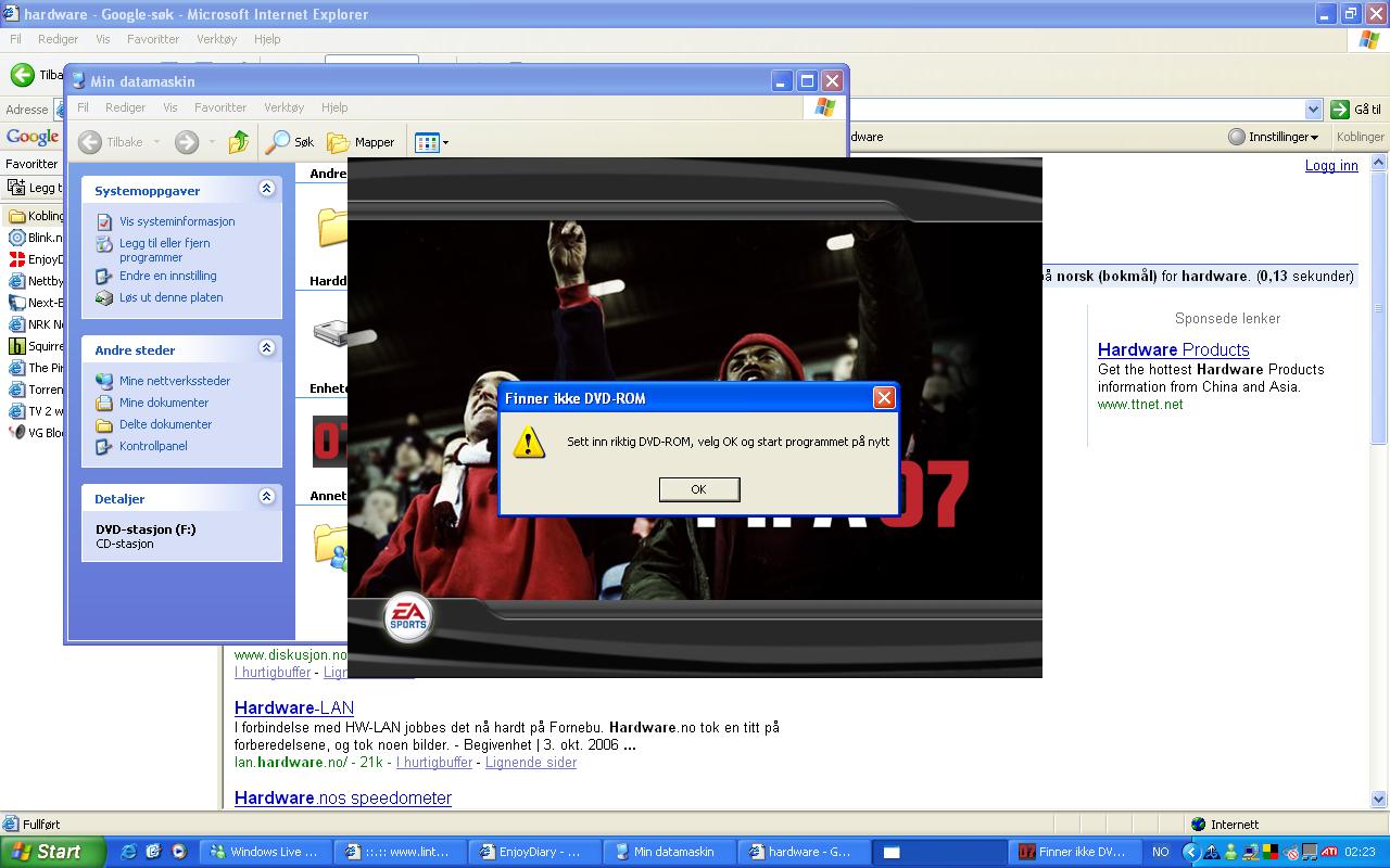

Men når jeg setter i cden og det kommer opp valgene og jeg trykker play for jeg denne beskjeden:

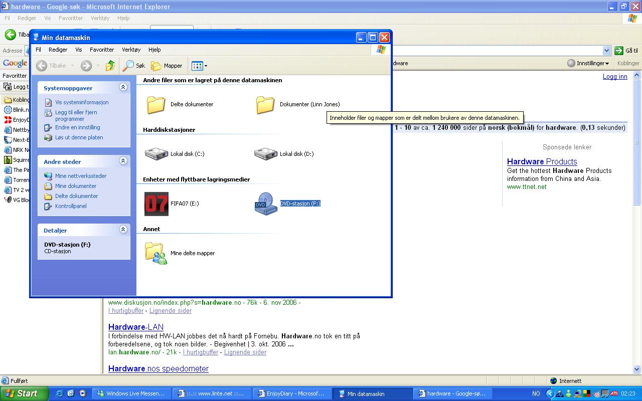

Og når jeg ser på Min datamaskin så står det at jeg har "to" cd og dvd rommer. Noe jeg ikke har, hvertfall ikke fysisk.
Hvordan får jeg dvd rommen til å gå som standar, altså slik at når jeg putter i en dvd så hentes den opp via dvd spilleren og ikke cd spilleren.
Det at du får opp en spiller i tillegg til DVD-ROM'en din kan skyldes at du har installert programvare som emulerer CD/DVD-spillere. Nero, f.eks. har innebygget emulering.
Hvis FIFA ble installert fra f.eks. stasjonsbokstav d: og du i senere tid har lagt til en ny partisjon på harddisken, så blir gjerne bokstavene byttet om (f.eks. den nye partisjonen får d: og DVD-ROM'en blir til e:). Det KAN være at FIFA da forventer at dvd/cd-plata skal være å finne på d:.
Hvis du høyreklikke "Min datamaskin" og velger "Datamaskinbehandling > Diskbehandling", kan du endre på stasjonsbokstavene.
Jeg har hatt noen problemer med DVD RW-en min, hvor den ikke klarer å lese av den informasjonen som skal verifisere ektheten av Discen.
Da fikk jeg noe tilsvarende problem som du har nå. Jeg måtte oppdatere Firmware på min spiller.
