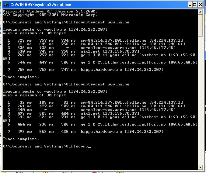

Kva betyr tracert www.*****.com?
Eg misstenke UPC for å levera ei ustabil linje, derfor tok eg og brukte tracertfunksjonen som windows har, dvs, windows commandolinje, problemet er bare korleis skal eg tolka den :p
Laste opp eit bilete her som kan de kan tolka for meg:
Eg rekne egnetlig ikkje med at www.hw.no er syndaren :p
Edit: ja og viss eg pinge hw.no så får eg 1000ms ca, ping har eg skjønt. Og tracert vise kor dei 1000ms fordele seg?

Det bildet viser hvilken "rute" datapakkene bruker for å komme frem til destinasjonen (hw.no i ditt tilfelle). Routingen ser helt fin ut, men det var veldig høy ping...
Tracert er et utility som viser liksom veien fra din datamaskin til en annen , helt til mål:)

Håper du ikke er spiller :hmm:
Du har veldig, veldig høy ping. Jeg har alltid hatt mellom 20-50ms ping på mine xDSL-linjer (på ulike steder i Norge).
I praksis betyr trolig det at fra du trykker enterknappen til "noe skjer" vil det være en merkbar
forsinkelse på vanlig nettsurfing. I spill a la counterstrike etc. vil det sikkert bli mye lagg..
Som sammenligning hadde jeg 220-300ms ping på satelitt internett.... :!: Og da måtte tcp-ip pakkene gå ut gjennom analog 56k moden, via internett til server i stockholm, for så å leveres
fra det store verdensrom tilbake til meg.
Så enten så har du noe feil på linja, eller så er noe hjemme hos deg feil konfigurert eller noe.
Du kan jo sette en tråd hvor du ber om ping-resultater fra andre brukere her på forumet
som har samme abo/isp som deg.
Så har du litt mer å slå i bordet med.

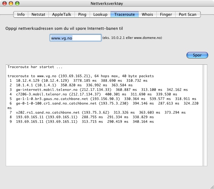

Her er en tracert via min **mobile** EDGE forbindelse... som sammenligning.
Og mobilt burde være ganske så treigt i forhold til ditt!

Hm, kanskje eg har vore uheldig med sentralen min. Håpe uannsett det er lett å fiksa problemet. Eg hadde nemlig det same problemet då eg budde i kokleheia :/
Skal prøva det med routeren. Det har ingenting med coax-kabelen å gjera? At den kan bli forstyrra av tvsignaler etc?

Det som er litt merkelig er at min tracert har MYE lavere latency enn deg mellom nodene, så det er definitivt noe galt hos deg. Hvordan ser netstaten din ut? (Skriv netstat istedenfor tracert).
