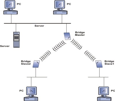

Denne boksen du har fra D-Link kan enten kobles opp som en klient mot ett aksesspunkt i "Infrastructure mode":
være en del av ett "Ad-hoc"-nettverk:
eller som en komponent i en brokobling "wireless bridge":
Ett aksesspunkt deler ut trådløs forbindelse til flere brukere i "Infrastructure mode", hvor din enheten vil kunne være en del av dette nettverket.
