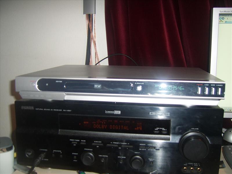

Førsteinntrykk/utseende
Spilleren ser absolutt ikke så billig ut som jeg fryktet, men den har fortsatt litt plastikk-look på fronten. Speilfinishen er billig og langt fra jevn, men det er overlevbart.

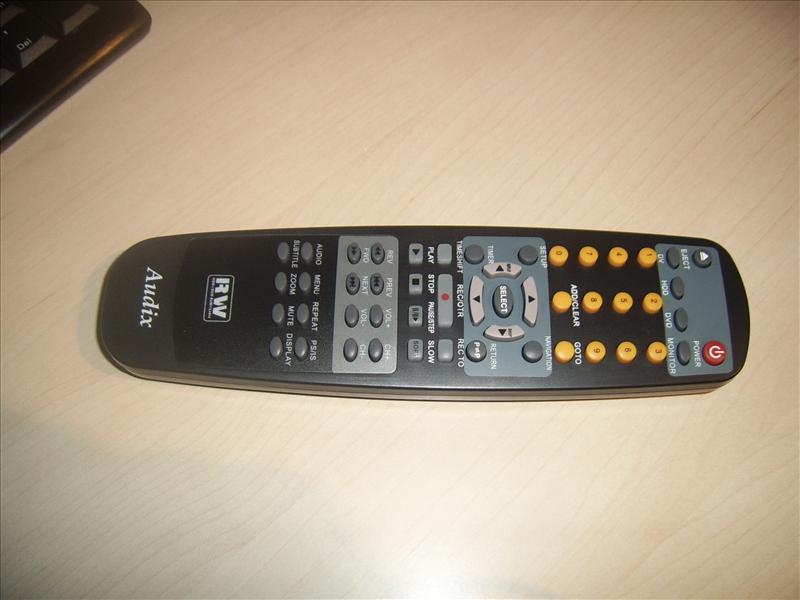

Fjernkontrollen er litt for stor, og også litt for fortung. Knappene sitter greit fast, men er for høye og dermed også litt for bevegelige fra side til side. Kanalvalgsknappene er for langt fra hverandre til å være perfekte. Ved senere testing merket jeg også at bruksvinkelen på fjernkontrollen er veldig dårlig, og det samme er rekkevidden.

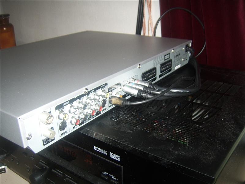

Inn- og utganger
Inn
* Komposittvideo inn (front og bak)
* Analog audio inn (front og bak)
* S-video inn
* DV-inngang (firewire i front)
* TV-tuner inn (vanlig coax)
Ut
* Komposittvideo ut
* S-video ut
* Komponentvideo ut
* 5.1 RCA-lydutganger (6x RCA)
* Optisk/Coax-lydutganger
Tilkobling
Tilkoblingen gikk helt greit, alt virka som det skulle. Området rundt komponentvideoen ga en smule etter når jeg satt disse på plass, men det var ikke noe problem å få festet dem. Positivt var det at den optiske kabelen faktisk satt godt fast i festet sitt, noe som desverre ikke alltid er saken.

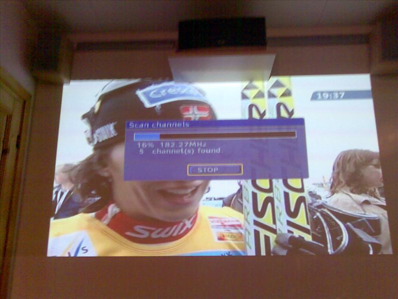

TV-tuner
Hovedbruksområdet mitt for denne saken er som TV-tuner til prosjektoren. Opptageren har automatisk scanning fra hovedmenyen.
Under scanningen er lyden heldigvis deaktivert, slik at man slipper de plagsomme lydene som ofte kommer med scanning på billige enheter. Scanningen tok ca 3-4 minutter her, men den fant alle kanalene, og tunet dem inn i god kvalitet.
En smart liten sak var at enhetens klokke hentes fra TV-signalet, så da slipper man å bry seg med å stille denne selv.
Bytting av kanaler kan kun gjøres med fjernkontrollen, noe som forøverig gjelder for de fleste av opptakerens funksjoner. Du kan enten taste inn kanalene manuelt eller bytte med opp/ned knapper.
TV-bildet var godt og uten merkbar kornethet eller flimring, selv på en projektor.

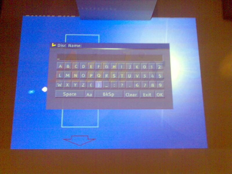

Menyer
Menysystemet her er overraskende nok lettfattelig og lett å bruke, og det er også en merkelig mangel på asia-engelsk. Etter litt trykking rundt i menyene merker man fort hvor plagsomt det er at fjernkontrollen er treig, så videoredigering blir nok heller noe jeg gjør på PC'n.

Som jeg sa i starten har opptakeren en ufattelig dårlig fjernkontroll/mottaker. Du må stå direkte foran, både når det gjelder avstand til siden og høyde i forhold til mottakeren.
