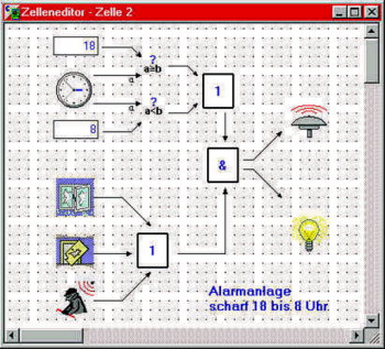

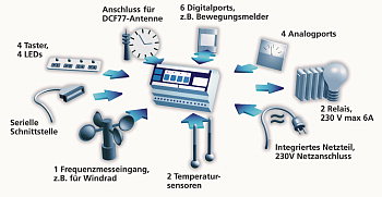

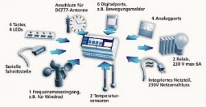

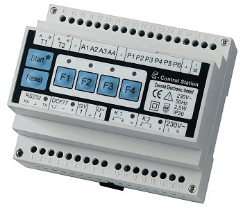

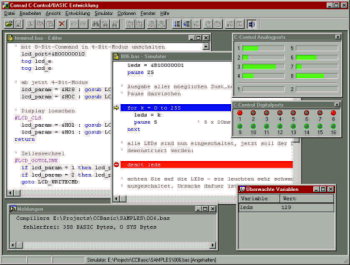

Kimmer Skrevet 28. oktober 2006 Skrevet 28. oktober 2006 (endret) Jeg roter litt med 'hus-automation' på hobby-plan. Jeg bruker 2 stk RS232 I/O bokse (se bilder) til diverse 'oppgaver' i huset - bl.a bevegelses sensorer. Edit\ Beklaker - link funket ikke til produkt - uten cookies!!. Gå på www.conrad.de og søk på ordet: C-Control-Station (i søkeboksen til venstre: "Schnellsuche") Bare fantasien der sætter grenser med denne I/O-boksen. Skal kort liste et par specs fra denne C-Control I/O-boks: 6 digitale I/O 4 analoge porter 2 relæ 230v 6a utganger 2 temp følere (følger med) "Dra & Slipp" programering i BASIC (eller programere selv om man vil). Følger med. Man trenger mao ikke programerings-skillz for å bruke denne boksen. Et annet eksempel på bruksområde for denne boksen: En kompis i Danmark har bygget et fullautomatisk distillerings-apparat, der kan styres og avleses via PC'en og/eller en WAP-telefon (når han ikke er hjemme). Selve WAP-delen krever at man har oppretten en WAP-site - som der kan leses mere om på denne side eller denne eldre artikkel fra ITAvisen. Et par bilder (klikk på bilder): Desverre er denne butikk kun på tysk - men sender til Norge. Vett ikke om der finns en tilsvarende butikk i Norge. Edit\ Finnes mye elektronik 'snadder' (innen hus-automatikk) i denne danske butikk - for dei som gerne vil selv. Mvh Kimmer Endret 28. oktober 2006 av Kimmer

GrH Skrevet 28. oktober 2006 Skrevet 28. oktober 2006 Kimmer Postet i dag, 12:50 Jeg roter litt med 'hus-automation' på hobby-plan. Jeg bruker 2 slike RS232 I/O-bokser til diverse 'oppgaver' i huset - bl.a bevegelses sensorer. Bare fantasien der sætter grenser med denne I/O-boksen. Skal kort liste et par specs fra denne C-Control I/O-boks: 6 digitale I/O 4 analoge porter 2 relæ 230v 6a utganger 2 temp følere (følger med) "Dra & Slipp" programering i BASIC (eller programere selv om man vil) Man trenger mao ikke programerings-skillz for å bruke denne boksen. Et annet eksempel på bruksområde for denne boksen: En kompis i Danmark har bygget et fullautomatisk distillerings-apparat, der kan styres og avleses via PC'en og/eller en WAP-telefon (når han ikke er hjemme). Selve WAP-delen krever at man har oppretten en WAP-site - som der kan leses mere om på denne side eller denne eldre artikkel fra ITAvisen. Et par bilder (klikk på bilder): Desverre er denne butikk kun på tysk - men sender til Norge. Vett ikke om der finns en tilsvarende butikk i Norge. Edit\ Finnes mye elektronik 'snadder' (innen hus-automatikk) i denne danske butikk - for dei som gerne vil selv. Mvh Kimmer Litt offtoptic da men ... Hvor mye koster denne ca med toll og frakt ? -takk
