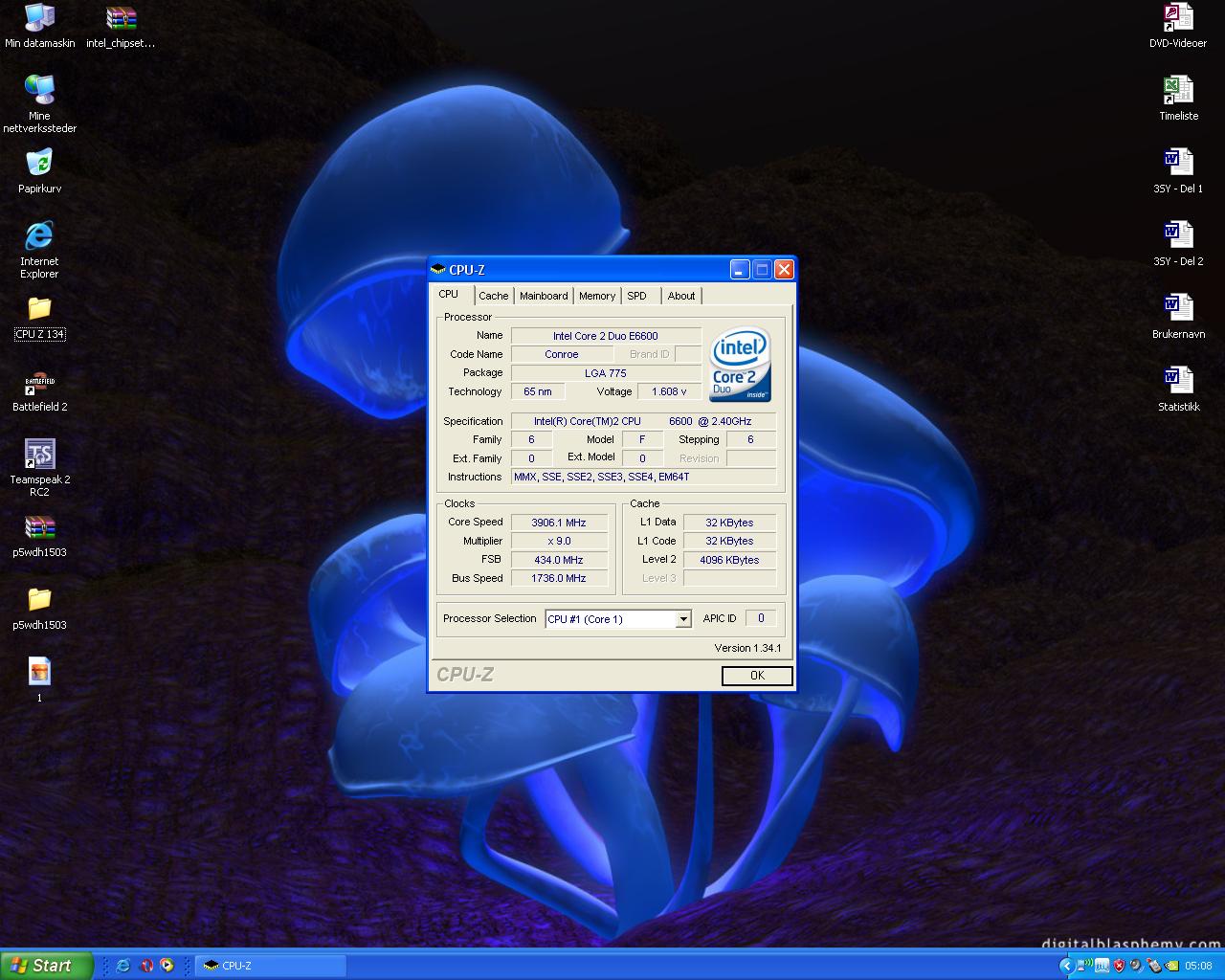

GeneralSvae Skrevet 28. oktober 2006 Skrevet 28. oktober 2006 (endret) Med litt overklokking har jeg greid detta med BIOS versjon 1503. HK: P5W DH Deluxe Endret 28. oktober 2006 av GeneralSvae
