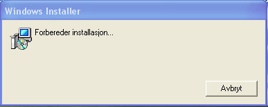

Eirik2 Skrevet 26. oktober 2006 Skrevet 26. oktober 2006 Hei! Prøvde å søke litt men fant ikke noe relevant. Jeg har Windows XP Pro og MS Office 2003. Problemet er helt enkelt av Word kjører en ny brukerinstallasjon hver eneste gang det åpnes (så lenge maskinen har vært restartet mellom). Hvordan unngår jeg dette? Har tenkt tanken at jeg har noe antispyware/antivirus som er så strengt at noen filer fjernes og det dermed kreves nyinstallasjon, men det ville vært litt snodig også. Mvh Eirik

Eirik2 Skrevet 26. oktober 2006 Forfatter Skrevet 26. oktober 2006 Takker, men jeg er redd det ikke var noe i din lenke som var direkte relevant. Eneste jeg kan tenke meg var den biten om Word add-ins. Jeg har Adobe Acrobat 7.0 Pro, noe som naturligvis til en viss grad legger seg inn i Word. Legger ved et bilde av det som popper opp før Word starter. Mvh, Eirik

kjeklulf Skrevet 26. oktober 2006 Skrevet 26. oktober 2006 Takker, men jeg er redd det ikke var noe i din lenke som var direkte relevant.Eneste jeg kan tenke meg var den biten om Word add-ins. Jeg har Adobe Acrobat 7.0 Pro, noe som naturligvis til en viss grad legger seg inn i Word. Legger ved et bilde av det som popper opp før Word starter. Mvh, Eirik 7157734[/snapback] Da har vi nok problemet der. Forsøk endre navnet på filen PDFMaker.dot som ligger som standard i mappen: C:\Programfiler\Microsoft Office\OFFICE11\STARTUP
Eirik2 Skrevet 27. oktober 2006 Forfatter Skrevet 27. oktober 2006 Da har vi nok problemet der. Forsøk endre navnet på filen PDFMaker.dot som ligger som standard i mappen: C:\Programfiler\Microsoft Office\OFFICE11\STARTUP 7159163[/snapback] Den mappen var faktisk tom. Ikke én fil. Har gjort et søk, og finner ikke den fila på maskinen i det hele tatt. Finner imidlertid diverse PDF-navnede filer slik som PDFMWord.dll i Adobe Acrobat 7.0-mappen under PDFMaker. Mvh Eirik
