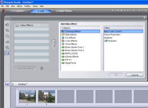

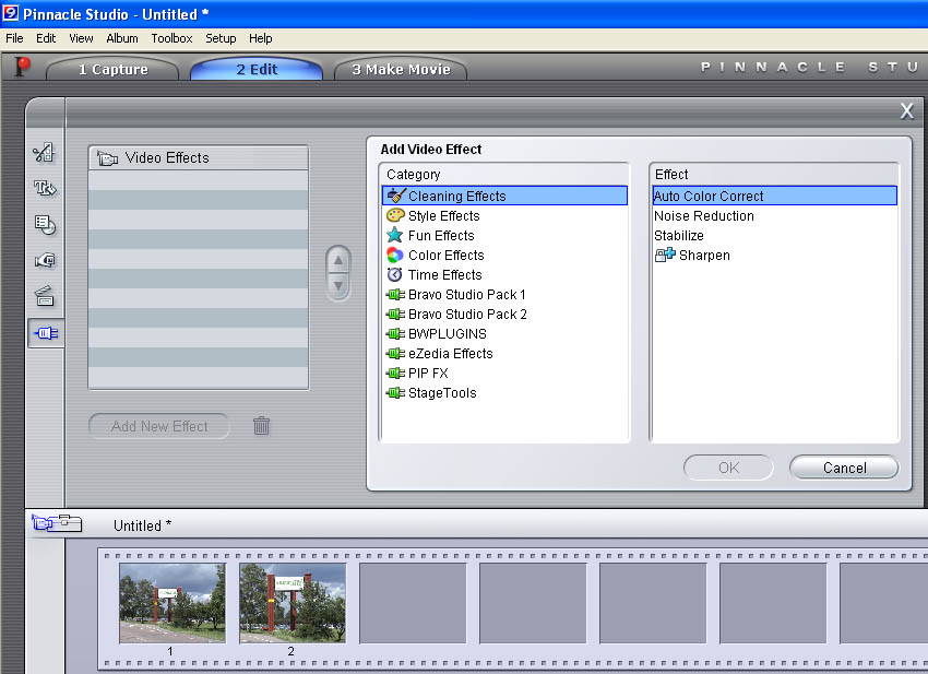

DE1 Skrevet 23. oktober 2006 Skrevet 23. oktober 2006 (endret) Heisann! Jeg skulle gjerne hatt to filmer som kjører samtidig i samme vindu.. To videoer i et vindu. Bruker Pinnacle Studio 9. Har også mulighet til å bruke Adobe Premier 6.0 og 7.0 hvis noen veit hvordan det går ann her. Så kan jeg eksportere det til Studio 9 senere... Endret 23. oktober 2006 av DE1

DE1 Skrevet 23. oktober 2006 Forfatter Skrevet 23. oktober 2006 Dette var då i Premiere Pro... 7137057[/snapback] Ja, oki.. Da er jeg like langt. Men takk for hjelpa!
