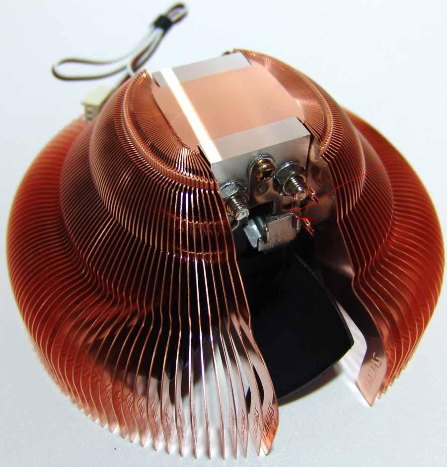

TaZ Skrevet 24. oktober 2006 Skrevet 24. oktober 2006 (endret) Hadde samme problemet. den lille vinkelen skruen skal i ville ikke helt på plass og fikk problemet du beskriver.. Jeg måtte bruke en tang og en god del makt for å få den helt på plass. vist du på bildet så skal vinkelen flukte med kanten der jeg har satt pila. Problemet var å tre den langt nok ned. Hos meg vare det bare det ene klipset som ikke passa.. Får du pressa den helt ned så passer skruene fint. Endret 24. oktober 2006 av taz
