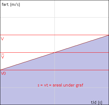

endrebjo Skrevet 18. oktober 2006 Skrevet 18. oktober 2006 (endret) En fartsgraf viser hvordan farten varierer med tiden. Hvis grafen er flat er farten konstant. Hvis grafen går oppover øker farten (akselerasjon), og hvis den går nedover minker farten (negativ akselerasjon). Eksempel på fartsgraf: Du ser på grafen og de linjene jeg har tegnet inn at gjennomsnittsfarten er midt mellom v0 (startfart) og v (sluttfart). Dermed kan vi sette opp likningen: (strek over en bokstav står for gjennomsnitt) Og når vi da vet det, og at s = vt, ser vi at strekningen kan være arealet under grafen siden aksene er v og t. Altså at: Fremdeles uklart hvorfor vi skal dele på to? Endret 18. oktober 2006 av endrebjorsvik
