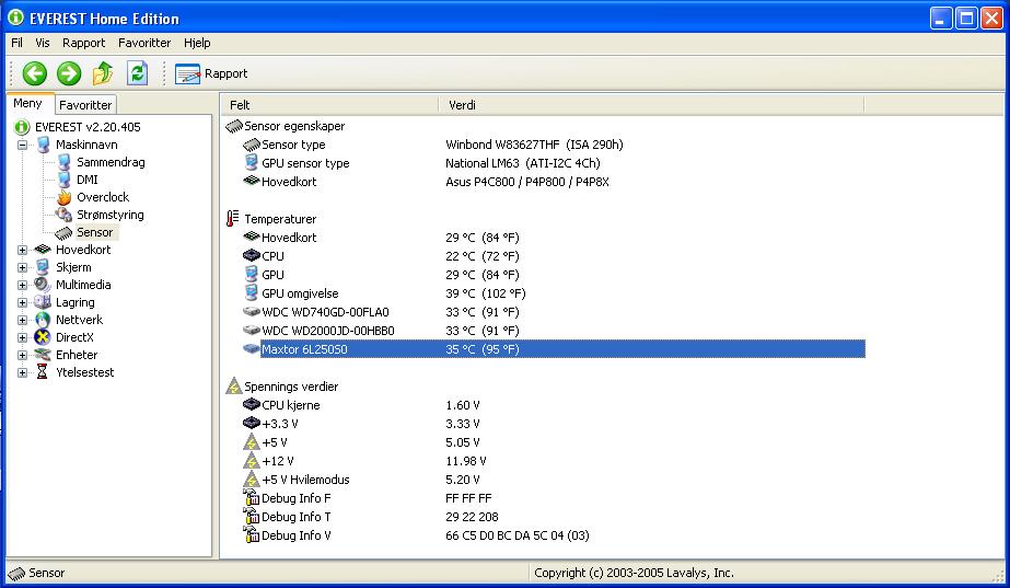

:Francis: Skrevet 31. oktober 2006 Forfatter Skrevet 31. oktober 2006 Tenkte jeg skulle måle cpu temp nå og sjekke den opp mott hva den blir imorgen. Både everest og hwmonitor viser rundr 31-32grade celcius. Dette kan da ikke stemme med en romtemp på 23-24 og stock luftkjøler og en 120mm vifte mot den og åpent kabinett, eller? GPU temp er riktig, rundt 40 grader idle. Francis

:Francis: Skrevet 2. november 2006 Forfatter Skrevet 2. november 2006 Da var alt ferdig montert! Er veldig fornøyd med støynivået. Det eneste som bråker nå er PSU (MIST 550W) og diskene mine. Rommet er 22 grader. Bilder av temps er vedlagt. Legger ut flere bilder om ikke så lenge Francsi
Herr Brun Skrevet 2. november 2006 Skrevet 2. november 2006 Du vet at du har et stille system når du sier at en mist-psu bråker Ville forøvrig ikke ha stolt heelt på den temperaturen der..
