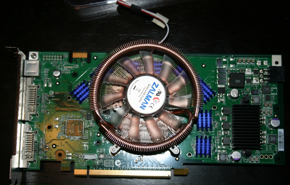

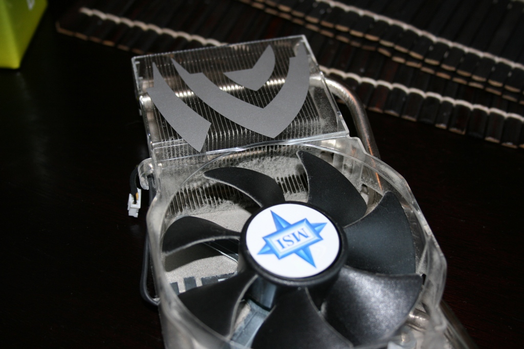

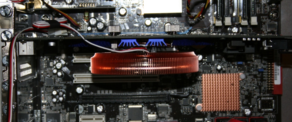

Tja, til dere tvilere, så kan jeg faktisk si at tempen min nå er på 34 grader, mot tidligere 50/60 grader. Før jeg byttet vifta var jeg oppi nesten 75 grader på dette kortet. Mye mulig de siste 10 gradene skyldes den utrolig støvmengden dere kan se på bildene nedenfor.
Hvis dette ikke er et godkjent resultat, så må gudene vite hva som skal være det da... Og _Sindre_: har har lavere temps enn deg ;) (til tross for verdens beste kjøling for GTO).
Forøvrig er stock kjøler på full guffe som et flyshow for å regne, Zalman på full guffe er like stille som min MIST500W. Såklart, tar jeg av døra på kabinettet, hører jeg den mer, men lukket inn i kabinettet, ble det temmelig stille. Så jeg er imponert.

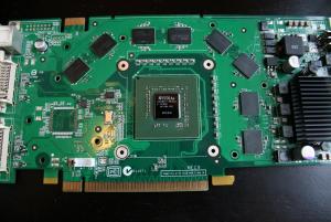

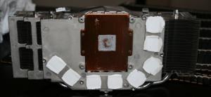

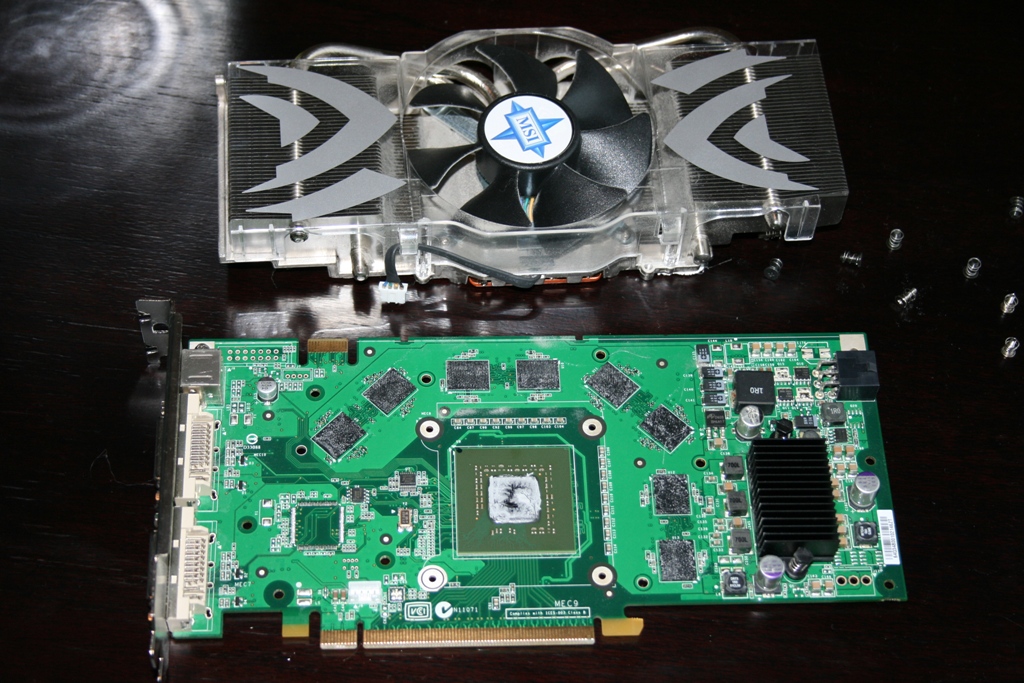

Legger også ved noen bilder fra installasjonen, den finishen på stock kjøler er ikke noe å skrive hjem om akkurat...
EDIT: Joda, jeg har støvsugd kjøleren fra tid til annen, men det er ikke så enkelt, når jeg ikke fikk av selve plastdekselet.

Rart at du ligger opp i 70 grader mens oss andre ligger å på behagelige 40 grader, kansje det er en produksjonsfeil med din kjøler.
Men har vel sikkert noe å gjøre at kjøleren din ser ut som en grå ørken med all det støvet i.
Jeg røsket av kjøleren, og smurte med AS5 og det hjalp. I tillegg styrer jeg hastigheten via Rivatuner på 65%. Det hjelper jo litt.
8126222[/snapback]
Ja absolutt! Det tenkte jeg ikke på engang... hehe. Og den stock vifta hadde en sur egenskap ved å samle opp mye støv. Men kanskje jeg bare var uheldig? Synes det er merkelig at alle skal ha lavere temps enn meg nesten uansett. CPU har jeg lært meg å gi blaffen i (tatt med forbehold om under 50 grader), men skjermkortet trodde jeg kunne bli svært så varmt uten at det sørga for feil. Men der tok jeg bra feil...

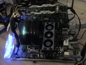

Bilde av nye riggen (Tatt i dag kl. 16:45):
