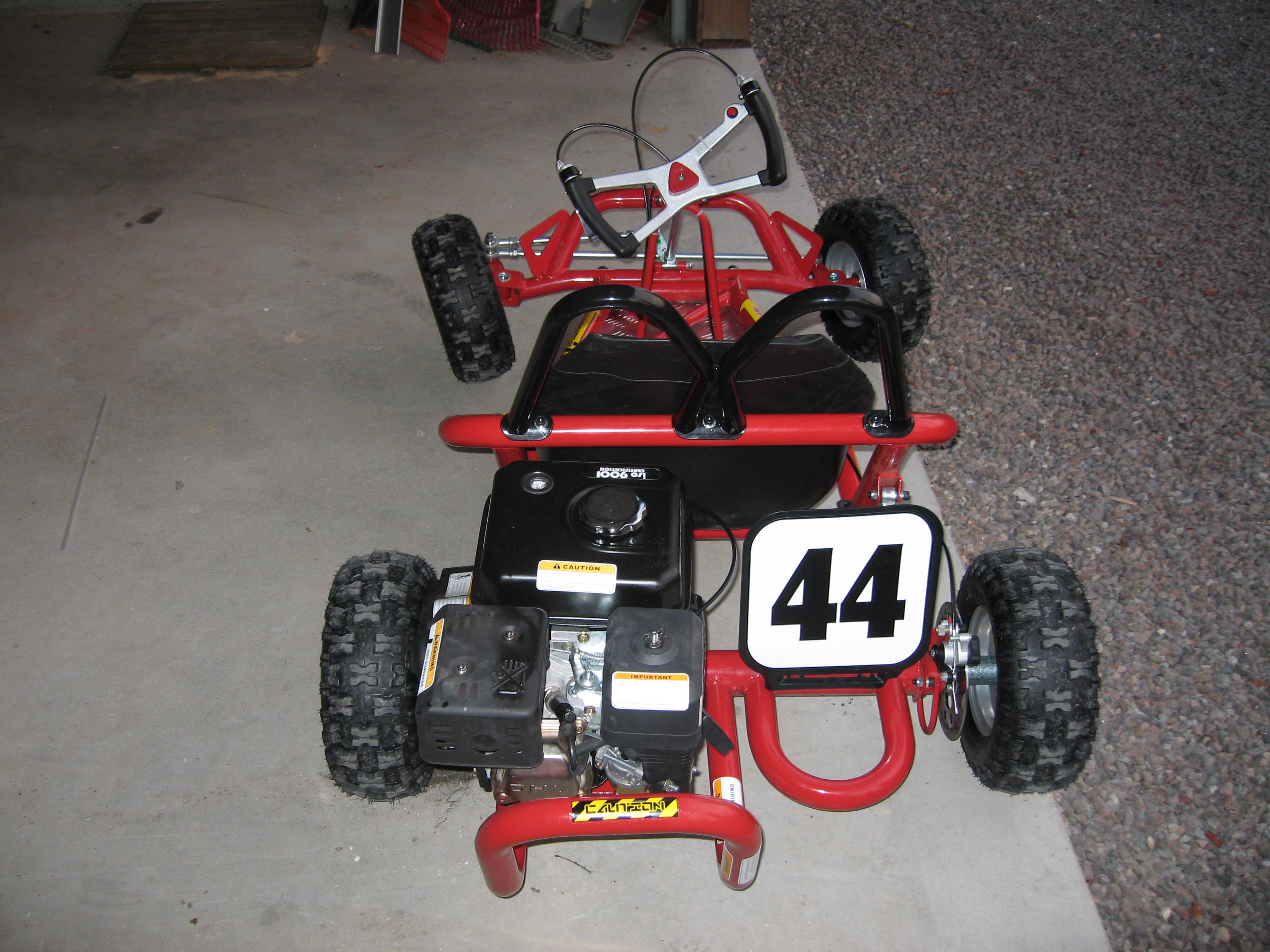

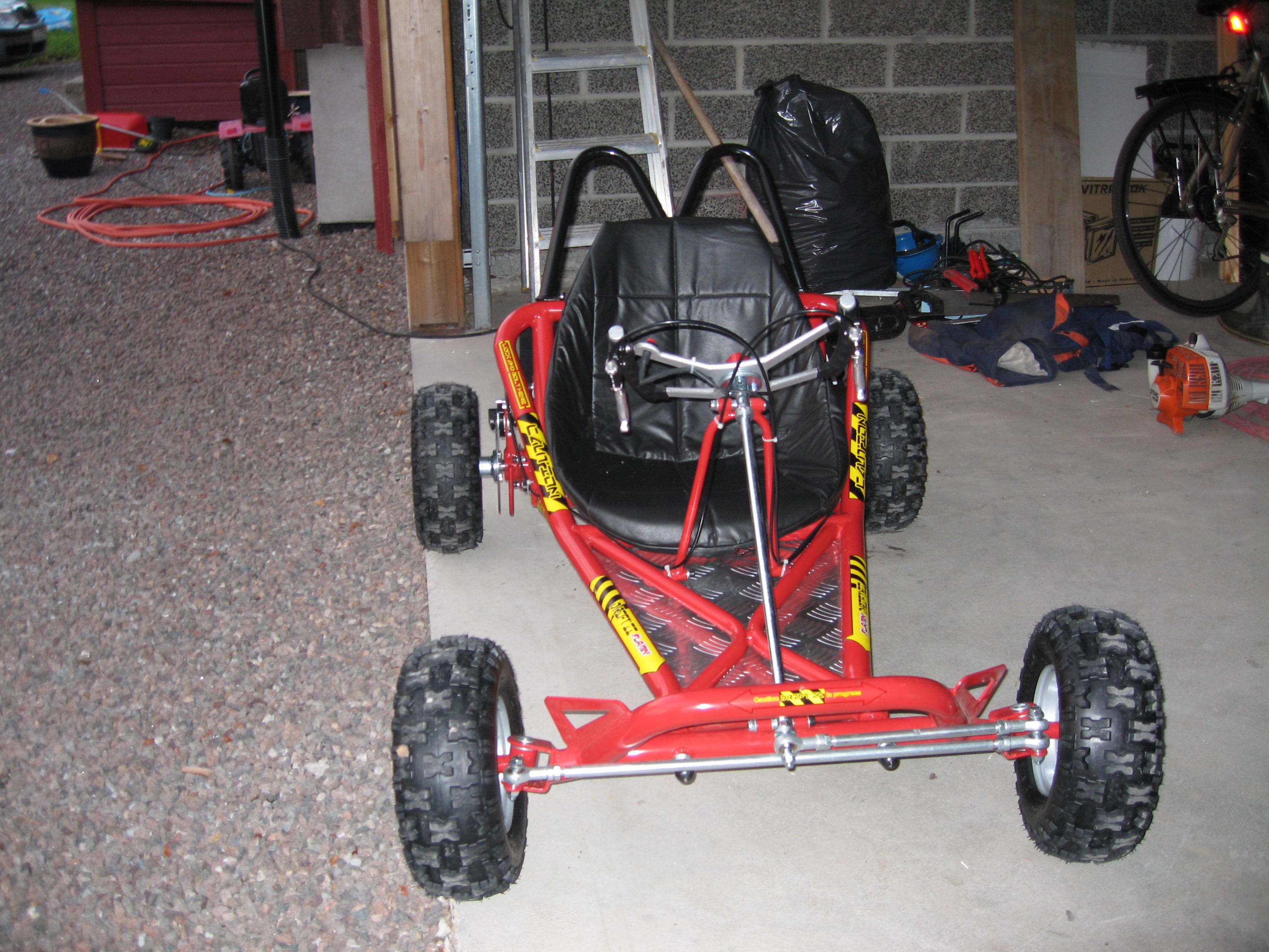

TiNuSsS Skrevet 11. oktober 2006 Skrevet 11. oktober 2006 Hey ! Jeg har en " Cross cart " det er en go-crat med store hjul, den går bra, og han en gress klipper motor. Jeg lurer på om det går an og trimme den ? MvH TiNuSsS
TiNuSsS Skrevet 12. oktober 2006 Forfatter Skrevet 12. oktober 2006 Den går 65km/t men trenger mere dreiemoment.... den er veldig svak...
