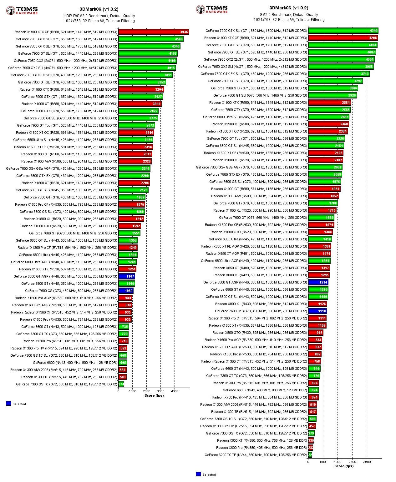

klomp1 Skrevet 2. oktober 2006 Skrevet 2. oktober 2006 (endret) Hei.. Kjøpte nettopp denne og lurer egentlig bare på om den yter så bra som den skal! =) Har prøvd både å google og søkt på forumet her, men ble ikke noe klokere... Tingen er at jeg får rundt 8000+ i 3dmark03 med stock settings, og så en plass at jeg burde få 10 000 (mangler desverre link..) Med litt overklokking (eller, ganske mye.. klokker jo som et uvær, kjører nå stabilt på 500\440, stock er 400\400) får jeg 9400 i 3dmark03... Fikk en kompis til å kjøre 03 med sitt 6800GT som ikke er overklokket, og han fikk 11 000... Er det bare jeg som forventet for mye når jeg trodde jeg kunne klokke det opp til 6800GT? Kan det være driver feil (hadde 9600XT før), eller noe i den duren? Kortet trenger ekstra strøm, og d har jeg ikke vært borti før.. Så jeg monterte den ekstra ledningen som var med og koblet den mellom kort og strømforsyner... men den hadde 2 kontakter som passer til strømforsyner, går ut ifra at det bare er en splitt? Eller må begge kontaktene kobles til strømforsyner'n? Eller yter det rett og slett som det skal? =) Btw, hardware: A64 3000+ (S754) 1 GB kingston RAM Takker for eventuelle svar =) Edit: Forbanna dårlig norsk.. Endret 2. oktober 2006 av klomp1
EirikLF Skrevet 2. oktober 2006 Skrevet 2. oktober 2006 Tror nok ikke du kan forvente å nå samme score som ett 6800GT med ett 7600GS, nei. Dessuten er nok 6800GT bedre optimalisert for 03 enn 7600GS er. Kjør 05 og se hva det blir da. (kunne ikke unngå å tenke på min egen score her, 11000 med ett 6800NU)
klomp1 Skrevet 2. oktober 2006 Forfatter Skrevet 2. oktober 2006 Tror nok ikke du kan forvente å nå samme score som ett 6800GT med ett 7600GS, nei.Dessuten er nok 6800GT bedre optimalisert for 03 enn 7600GS er. Kjør 05 og se hva det blir da. (kunne ikke unngå å tenke på min egen score her, 11000 med ett 6800NU) 6986015[/snapback] Okk, da så =) Har prøvd 06, og der yter det like bra som 6800gt i følge vedlegget.. Skal få kompisen min til å kjøre 06 ogsåm for å se... Så kortet yter som det skal? =) Den "du bør klare 10 000" skremte meg litt c... Er jo kjempe fornøyd med kortet.. Mitt 9600XT fikk jo knappe 4000 i 03 =)
