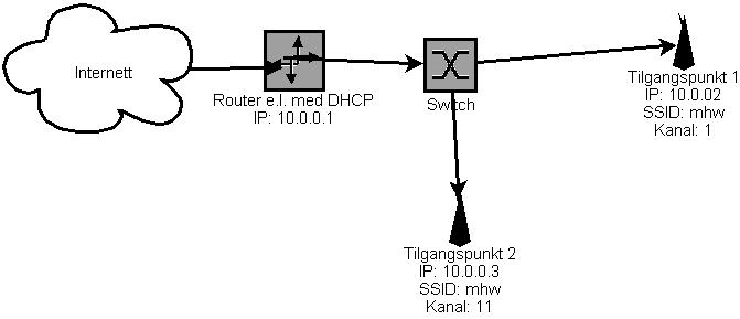

mhw357 Skrevet 30. september 2006 Skrevet 30. september 2006 (endret) SSID og kryptering skal være den samme på begge tilgangspunktene... Kanalene derimot, skal være lengst mulig frahverandre. 1,6,11 eller 1,7,13 er kanalene som kan brukes uten overlapping... Endret 30. september 2006 av mhw357

mhw357 Skrevet 30. september 2006 Skrevet 30. september 2006 SSID og kryptering skal være den samme på begge tilgangspunktene... Kanalene derimot, skal være lengst mulig frahverandre. 1,6,11 eller 1,7,13 er kanalene som kan brukes uten overlapping... 6971758[/snapback] Hvem deler ut ip-adresser til hvem hvis ikke alle er på samme kanal? Kan du være litt mer detaljert med en beskrivelse på et oppsett? 6972002[/snapback] Slik jeg forstod det, har han allerede kablet nettverk, og skal bare sette opp to tilganspunkt som på vedlagt bilde...

mhw357 Skrevet 30. september 2006 Skrevet 30. september 2006 Da kommer nok min erfaring til kort... Men til trådstarter: Har du kablet nettverk til der tilgangspunktet skal stå?
obetten Skrevet 1. oktober 2006 Forfatter Skrevet 1. oktober 2006 Da kommer nok min erfaring til kort... Men til trådstarter: Har du kablet nettverk til der tilgangspunktet skal stå? 6972654[/snapback] Hei og takk for god veiledning. Ja, jeg har et kablet nettverk som grunnlag. Ditt oppsett vil helt sikkert være løsningen på mitt problem. Takk igjen.
