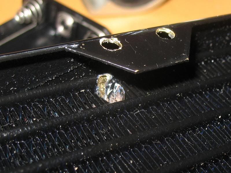

CFD Skrevet 26. september 2006 Skrevet 26. september 2006 http://i13.photobucket.com/albums/a265/cfd...eckedraddis.jpg Noen som har noen tips og evt tidligere erfaringer? Første tanken min var sikaflex ,men vil dette bli holdbart nok? Er det noe man kan tette med som herder slik at det blir meget hardt etterpå som er almennt tilgjengelig og rimelig? Kan kjøpe en ny radiator ,men ønsker helst å få denne i orden.
lucky666 Skrevet 26. september 2006 Skrevet 26. september 2006 Jeg brukte silikon,og det ble tett.Fyll opp så det tyter og håp det beste.

lucky666 Skrevet 26. september 2006 Skrevet 26. september 2006 Nå er det jo atskillig mindre trykk i en vannkjølings loop til pc,enn til en bilmotor.
CFD Skrevet 26. september 2006 Forfatter Skrevet 26. september 2006 Nå er det jo atskillig mindre trykk i en vannkjølings loop til pc,enn til en bilmotor. 6945509[/snapback] Vi snakker om maksimalt 0.5bar i de skikkelig syke systemene. Mens i vanlige systemer så kommer det til å bli rundt 0.1-0.2bar. Regner med at det blir tett. Skal ut til en bekjent imorgen for å se hva som kan gjøres
supertine Skrevet 26. september 2006 Skrevet 26. september 2006 Nå er det jo atskillig mindre trykk i en vannkjølings loop til pc,enn til en bilmotor. 6945509[/snapback] Vi snakker om maksimalt 0.5bar i de skikkelig syke systemene. Mens i vanlige systemer så kommer det til å bli rundt 0.1-0.2bar. Regner med at det blir tett. Skal ut til en bekjent imorgen for å se hva som kan gjøres 6946830[/snapback] På biltema får man kjøpt forskjellge kittyper.. mannen min fiksa radiatoren med det.. herder og blir helt hardt og tett
lucky666 Skrevet 26. september 2006 Skrevet 26. september 2006 Hvis en ser bruddet greit,kan en jo lodde,hvis en kommer til.
AnaXyd Skrevet 30. september 2006 Skrevet 30. september 2006 Oj den så lei ut! Hvordan klarte du det? Skrudde du skruen tvers igjennom?
Skrue Skrevet 1. oktober 2006 Skrevet 1. oktober 2006 Problem solved. Vi loddet den, og trykkprøvde resultatet under vann. Potte tett!

Skrue Skrevet 1. oktober 2006 Skrevet 1. oktober 2006 Fint! Den ble vel ikke så pen da? Eller? 6975296[/snapback] Resultatet ble etter min mening helt greit. Man plasserer jo tinnet bare der det behøves.
