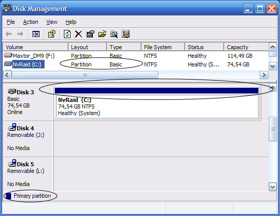

Forutsetninger for at mitt forslag vil virke er at din xp install er på en primary basic disk , ikke noe extended + logical drives drit .
6932201[/snapback]
extended + logical?? Er den sikkert ikke siden jeg ikke vet hva det er(er litt nooob på sånne her ting. Ikke min tidsepoke. Sry).
Start windows disk management så ser du på "raid" partisjonen din .
Start + run/kjør , og skriv i dialog boksen
diskmgmt.msc
etterfulgt av enter.
Primary partisjoner er merket mørk blå .
Og det står i teksten om de er basic .
