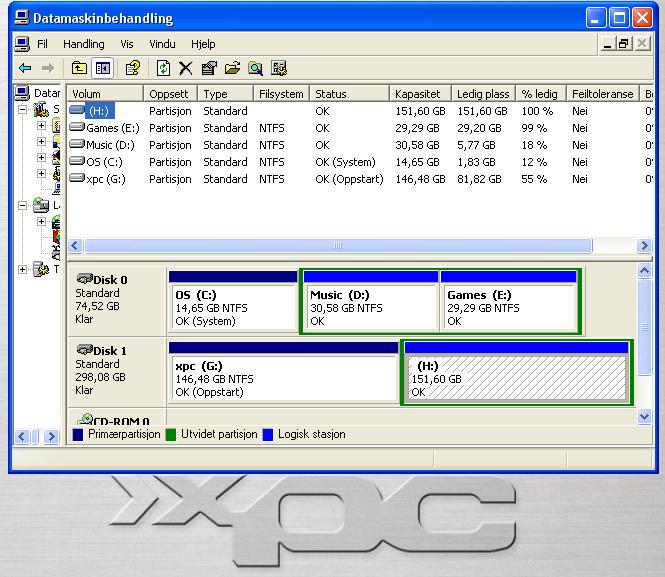

stud3315 Skrevet 21. september 2006 Skrevet 21. september 2006 (endret) Hei! Har satt sammen en ny Shuttle. Feilen jeg gjorde var nok å ha i den gamle XP disken min, når jeg installerte på ny på ny sata disk. Nå får jeg ikke starte maskinen dersom jeg drar ut den gamle harddisken. Den spør bare etter systemdisk. Har fjernet det gamle XP fra boot.ini, men fatter ikke mere Noen som har en forklaring? Den gamle disken heter fortsatt C: Og C: står som System mens den nye G: står som Oppstart regner med at det er her det ligger, men hvordan løse det? Går det an å bytte Systemvolum, eller må jeg bare installere på ny? Endret 21. september 2006 av stud3315

stud3315 Skrevet 21. september 2006 Forfatter Skrevet 21. september 2006 (endret) Tror du må starte på nytt, med partisjonering. Det vil bli en Extended partisjon når du installerer med den gamle disken tilstede, og en Extended kan ikke boote. Du trenger en Primary.Men du bør sjekke det, hvis du har partisjonert manuellt er det mulig du har en Primary på den nye? 6912215[/snapback] C på den gamle og G på den nye er Primary Jeg klarer likevel ikke se hvordan jeg skal få G til å bli System og Oppstarts disk. Får vel satse på en ny install uten den gamle disken i. Endret 21. september 2006 av stud3315
Hårek Skrevet 21. september 2006 Skrevet 21. september 2006 OK, den er Primary. Da er det håp. System betyr bare at partisjonen er Aktiv (hvis du har brukt fdisk så vet du sikkert hva det betyr). De fleste partisjoneringsverktøy skal kunne sette en partisjon Aktiv.
stud3315 Skrevet 21. september 2006 Forfatter Skrevet 21. september 2006 OK, den er Primary. Da er det håp.System betyr bare at partisjonen er Aktiv (hvis du har brukt fdisk så vet du sikkert hva det betyr). De fleste partisjoneringsverktøy skal kunne sette en partisjon Aktiv. 6912444[/snapback] Akkuratt, det var faktisk et valg på diskbehandlingen for å sette G: aktiv. Har ikke forsøkt å starte på ny enda pga. formatering på andre del av ny disk. Tenkte jeg måtte hive over alle filer der før jeg gikk igang på ny. Men om jeg forstår deg rett så bør det nå gå å starte fra G
stud3315 Skrevet 21. september 2006 Forfatter Skrevet 21. september 2006 OK, den er Primary. Da er det håp.System betyr bare at partisjonen er Aktiv (hvis du har brukt fdisk så vet du sikkert hva det betyr). De fleste partisjoneringsverktøy skal kunne sette en partisjon Aktiv. 6912444[/snapback] Akkuratt, det var faktisk et valg på diskbehandlingen for å sette G: aktiv. Har ikke forsøkt å starte på ny enda pga. formatering på andre del av ny disk. Tenkte jeg måtte hive over alle filer der før jeg gikk igang på ny. Men om jeg forstår deg rett så bør det nå gå å starte fra G 6912482[/snapback] For å svare meg selv. Det gikk fint! Nå er det bare bokstavene igjen! Vil de endre seg når jeg kobler fra den gamle pata disken?
