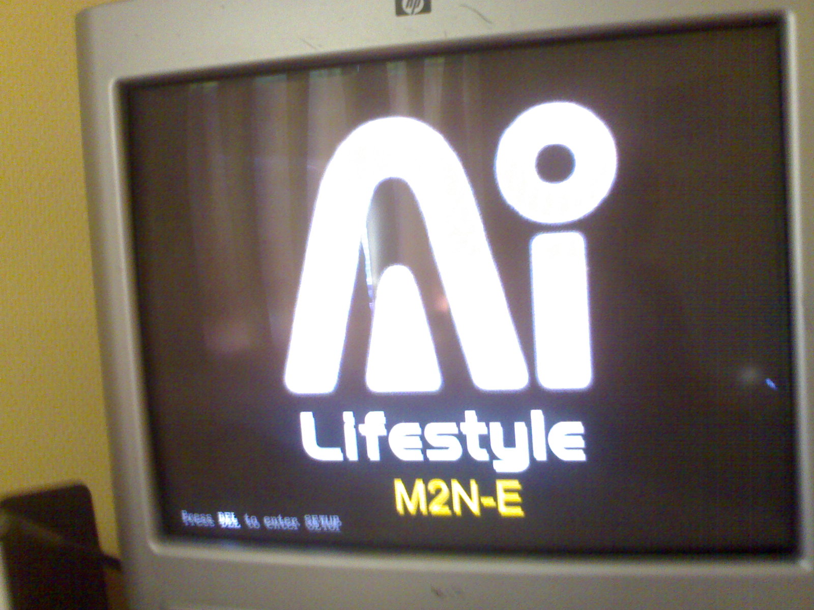

Jeg mistenker fortsatt RAM-problemer. Prøv å trykke Esc noen ganger i det du får opp det bildet, og se om det skjer noe i det hele tatt. Har du mulighet til å prøve med en annen RAM-brikke?
Enten har du et defekt HK eller så er minne ditt defekt. Kommer datan til minne opptelling eller prøver den å gå rett i Bios som første oppstart?
Det skjer det samma som nevt over, akuratt det samme. Etter jeg har resatt bios som Sunni sa.

Har nå funnet ut hva som kommer før dette nevnte bildet som står evig:
Det står:
GeForce 7600 GS VGA BIOS
Version 5.73.22.33.0P.G
Copyright © 1996-2006 NVIDIA Corp.
256 MB RAM

Prøv å trykke tab når pcen prøver å starte, da vil du få se det vi kaller POST screen. POST står for Power On Self Test, og betyr bare at pcen tester om viktige komponenter er tilstede og fungerer optimalt.
Det vil hjelpe for oss om vi fikk vite hvor i POST pcen stopper hen.
Har du prøvd å starte uten Cd-rom/Hard-Diskene tilkoblet?
Har du en Hard-Disk og en dvd spiller på samme ide-kabel?
tror det stopper opp, vis du har 2 "master" og ikke 1 master og 1 slave på samme kabel.
men dette har du nok testet... :wee:
uhm... hvis du har klasket hovedkortet rett i kabinettveggen uten spacere, og startet opp, er det nok mulig at du har kortsluttet kortet.
6934252[/snapback]
Faktisk ikke, men i går sa en annen til meg at jeg burde prøve det, og da funket det.
Problemet var nok at kabelen jeg brukte var ødelagt. For når jeg testet med en annen gikk det.
Takk for hjelp. :)
