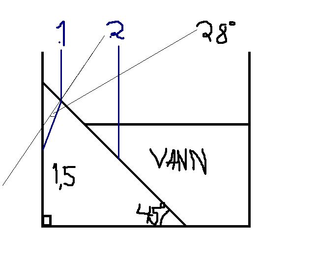

Hei!
Jeg holder på med en oppgave i fysikk. Jeg står imidlertid litt fast.post-75844-1158686761_thumb.jpg
Jeg er ferdig med stråle 1. På stråle 2, derimot, mangler jeg både brytningsindeksen til vannet, eller refleksjonsvinkelen.
Oppgaven er at jeg skal vise strålegangen helt til begge to er inne i glassprismet (brytningsindeks 1,50).
Håper noen kan hjelpe meg.
Goscinny ;)

Jeg vil tro at det er fullt lovlig å finne brytningsindeksen i formelboka ja.. kan egentlig ikke tenke meg noe annet.
Brytningsindeksen til vann:
Skjult tekst: (Marker innholdet i feltet for å se teksten):
1,33
Uten å vite brytningsvinkelen (som er den du skal finne, derfor vet du jo ikke den) så vet ikke jeg om noen måte å finne brytningsindeksen på ihvertfall. :)
Edit: Sikker på at det ikke er 2FY denne oppgava er ifra? For jeg er helt sikker på at jeg gjorde nøyaktig den samme oppgava for et par dager siden - i 2FY :p
Endret av ZiggWarth
Når det ikke står noe spesielt så går man jo utifra at det er vanlig vann. Om du er redd for at det skal trekke er det vel bare å skrive at du har tatt den forutsetningen.
