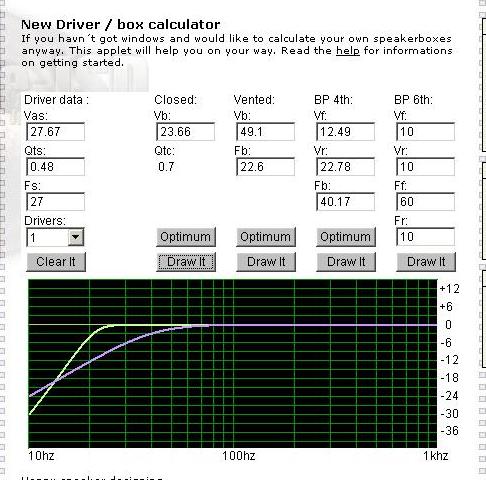

Har kjøpt dette elementet http://www.mobilsentrum.no/product.asp?c=7...7&pn=1633772936
Og denne kassen som siden anbefaler http://www.mobilsentrum.no/product.asp?c=7...2&pn=1383805906
I brukerveiledningen til cerwin 12" så er det anbefalt enten lukket 20 liter eller 29 liter bassrefleks.. Denne kassen er på 28,3 og lukket.. Kanskje jeg burde lage et bassrefleksrør i den? Men det er jo ikke plass på samme side som elementet står, er det da noe vits? Den er jo nesten 9 liter for stor til å være lukket da.. :hmm:
Finnes det forresten en måte å gjøre denne kassen mindre på? Hmmm....
Endret av blasterlord
Hei! ja. Etter Parameters til V-max 12" elementet så kom jeg frem til 23.66 Liters Lukket kasse eller 49.1 Liters porta kasse. Men tror det beste er og la kassa være lukket vist du skal bruke den da.
Endret av ShyFx
6890138[/snapback]
Skal du beregne trykkammer til bil må beregne ut i fra en Qts på 1,2 pga bilkupeèns akustiske egenskaper. 0,7 som du brukte passer i stua.
