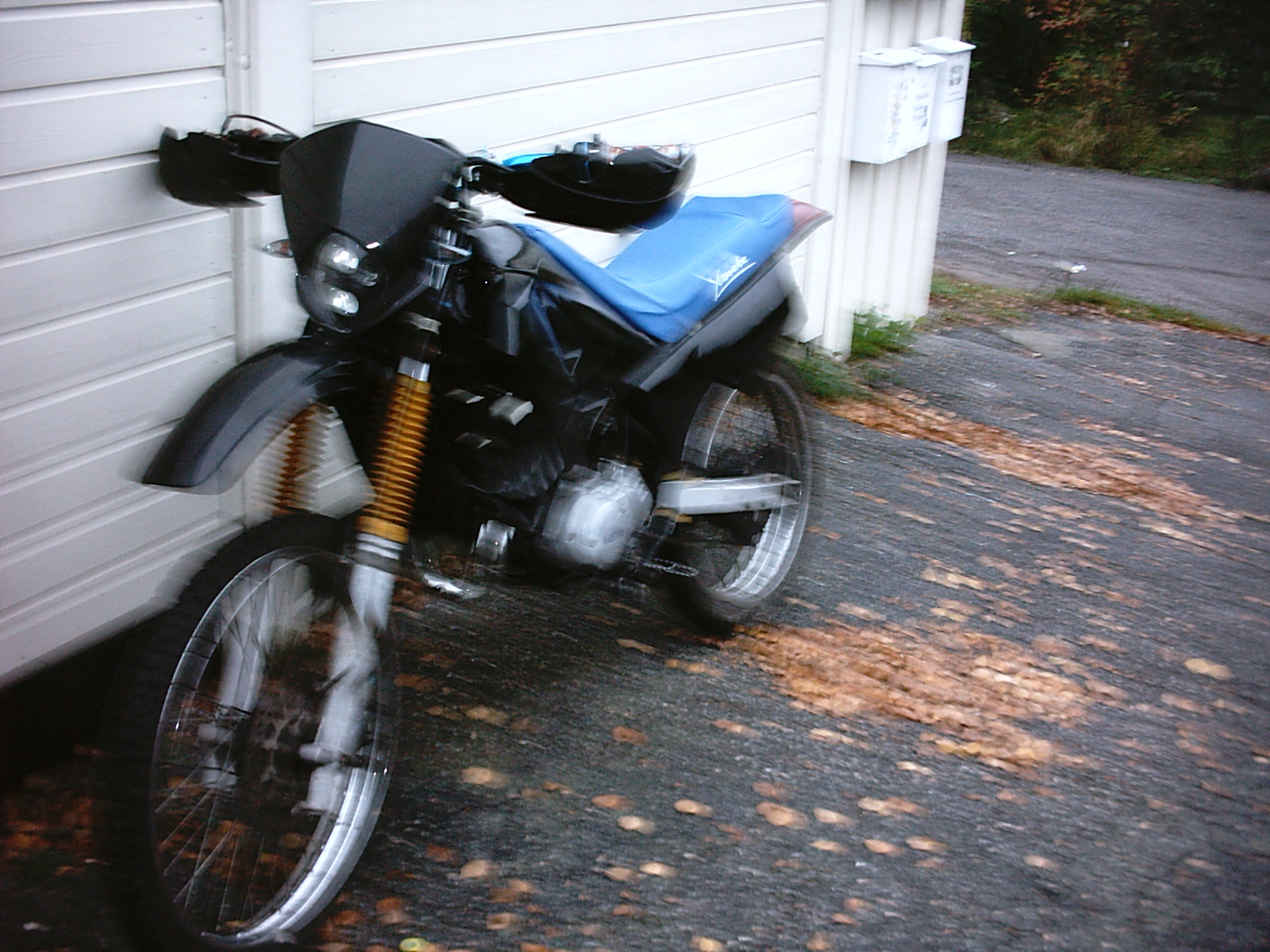

Hk1 Skrevet 19. oktober 2006 Forfatter Skrevet 19. oktober 2006 (endret) skal ut å skjekke nå. er det noen grunninstilling på gassern som jeg kan gå ut ifra?? her er foressten et bilde av den nyoppussa Endret 19. oktober 2006 av Hk1
