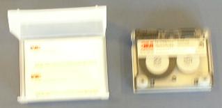

krister461 Skrevet 14. september 2006 Skrevet 14. september 2006 Hallais. Jeg har fått i oppgave å finne ut hva slags kassett dette er. Jeg har ikke noe bedre bilde enn det som er vedlagt. Og jeg har fått opplyst at kassetten er ca 10x5cm, men jeg vet ikke hvor presist det anslaget er. Merket er 3M. Den er litt tykkere enn de gode gamle musikk-kassettene. Noen som har noen ideer? Vh Krister

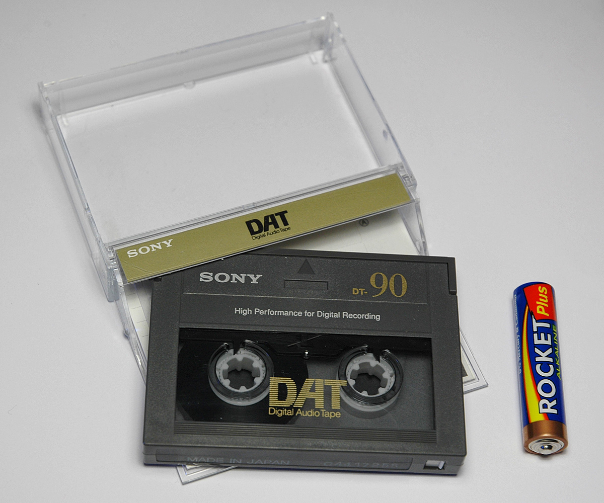

no_viking_no Skrevet 14. september 2006 Skrevet 14. september 2006 Hallais. Jeg har fått i oppgave å finne ut hva slags kassett dette er. Jeg har ikke noe bedre bilde enn det som er vedlagt. Og jeg har fått opplyst at kassetten er ca 10x5cm, men jeg vet ikke hvor presist det anslaget er. Merket er 3M. Den er litt tykkere enn de gode gamle musikk-kassettene. Noen som har noen ideer? Vh Krister 6860469[/snapback] muligens så er det DAT tape....
tore- Skrevet 14. september 2006 Skrevet 14. september 2006 Ser ut som en DAT kassett ja, har avleser og slike kasetter hos fattern

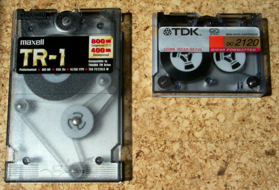

Kimmer Skrevet 14. september 2006 Skrevet 14. september 2006 (endret) Hallais. Noen som har noen ideer? Vh Krister 6860469[/snapback] Utifra det dårlige bildet og målene (10x5cm) kan det være et QIC-2120 tape (analog - ikke DAT). Korrekte mål på kasetten er: 8 x 6cm og hylsen er: 9 x 6,5cm. På samme linje som 3M logoet står der sikkert: 120Mbytes - 307.5ft (93.7m) (Plass til 120MB ukomprimeret data) Var et populært backup-medie for ca. 15 år siden (for private). Ble også flittigt brukt av 'fildelere' på den tiden (før CD-brenner kom) Edit\ Kan også være et QIC-2060 (60 Mbytes) - samme størelse og utseende. (har tonsvis av disse tapes (første bilde) ligendes i en papkasse) Kimmer Endret 14. september 2006 av Kimmer
mysjkin Skrevet 14. september 2006 Skrevet 14. september 2006 (endret) Prøv å skaffe et bedre bilde, evt noe mer info om hva som står på etiketten. En DAT er ca 7x5x0.8 cm (har en DAT tape her men ingen linjal) Jeg har aldri sett en gjennomsiktig DAT tape, men det behøver jo ikke å bety noe. M. edit: Der var linjalen, ja: en DAT er 72 x 52 x 10 mm. de er som regel merket med en DDS2 logo. forøvrig et passende emne til å være første post med ny signatur (never underestimate the bandwidth of a truck full of tapes running on the highway) Endret 14. september 2006 av mysjkin
krister461 Skrevet 14. september 2006 Forfatter Skrevet 14. september 2006 Takker for svar. Selv så synes jeg at den ligner mer på en Quarter Inch Cartridge: Dette er en DAT: (Bilder fra wikipedia) Men er ikke helt sikker enda...

Kimmer Skrevet 14. september 2006 Skrevet 14. september 2006 (endret) Forøvrig, er det noen som har noen formening om hvordan man kan få lest en QIC? Finnes det lesere til salgs? Kan jeg finne en brukt som fungerer med dagens maskiner? Kan IBAS hjelpe? (Takker for alle svar) 6860626[/snapback] Nok vanskeligt å finne en brukt, da disse tape-stasjoner var fremme for 15 år siden. De hadde det med å ta kvelden efter ca 1 år (heftig bruk) og altid rett efter at garantien var utløbet (lesehodet ble slitt). Hvis det er livvigtigt - kan jeg kanske hjelpe (har en tape-stasjon der stadig funker). Desverre var der flere backup-programmer på markedet på den tiden (DOS og Win3.1x - og disse var ikke altid kompatibel med hverandre (brukte eget format). Endret 14. september 2006 av Kimmer
no_viking_no Skrevet 14. september 2006 Skrevet 14. september 2006 Takker for svar. Selv så synes jeg at den ligner mer på en Quarter Inch Cartridge: Dette er en DAT: (Bilder fra wikipedia) Men er ikke helt sikker enda... 6860574[/snapback] jeg seden første bilde, så har du klistre merke.... hva står der ?!?!
krister461 Skrevet 14. september 2006 Forfatter Skrevet 14. september 2006 Foreløpig så vet jeg bare at det står 3M. Venter på svar om hva resten av skriften er.

Kimmer Skrevet 14. september 2006 Skrevet 14. september 2006 (endret) For å stoppe gætterierne: Tok et 'litt bedre' bilde av et QIC-tape (med et dårligt Asono kamera). Kan ses her. (en halv megabyte) Edit\ Bilde av papkasse med QIC- og DAT-tapes Kimmer Endret 14. september 2006 av Kimmer
krister461 Skrevet 14. september 2006 Forfatter Skrevet 14. september 2006 (endret) Snakket nettopp med en som har sett kassetten og han var rimelig overbevist om at det var en QID. Snakket også med IBAS og de skulle ha ca. 6.000 for arbeidet med å flytte filer over på en CD. 6k er småpenger for de som trenger dette gjort, så det blir nok til at IBAS blir brukt! Takker for all hjelp! Endret 14. september 2006 av krister461
