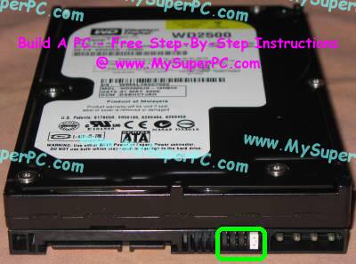

Bakkem Skrevet 10. september 2006 Forfatter Skrevet 10. september 2006 hmm... Hvordan ser SATA kabelen til PSU'en ut? Ser en liten 4 pin(liten, mye mindre enn molex, pin på størrelse med de vi skal feste kablene fra startknappen på, bare kortere) greie til på harddisken hvor jeg kanskje kunne festet noe, men ser ikke noen kabler jeg har fått med som kan festes der :/ Den lange flate kontakten(ledningen er ikke lang flat, ikke noe ide opplegg) som ender opp i molex (og en til flat, hvis jeg skal ha flere disker regner jeg med?) går jo via viftemolexen og så opp i psu'en, får den ikke strøm fra den då, eller?
Harvester Skrevet 10. september 2006 Skrevet 10. september 2006 Har du ikke satt i en helt vanlig 4-pin molex i harddisken altså? Og den saken du nevne først her, var det noe sånt du mente på?:

Bakkem Skrevet 10. september 2006 Forfatter Skrevet 10. september 2006 (endret) Den hvite kommer fra vifte, den jeg holder i går til HDD, den siste til PSU http://img204.imageshack.us/img204/3619/img0517uz4.jpg Som du ser, er det fire piner ved siden av hverandre, veldig små... Ingen molex kontakt her.... http://i14.photobucket.com/albums/a338/Ghe...om/IMG_0526.jpg Med de to kablene mine i.... http://i14.photobucket.com/albums/a338/Ghe...om/IMG_0521.jpg Oppe til høyre - P4 kabelen... Nede til venstre - cpu kjøleren... http://i14.photobucket.com/albums/a338/Ghe...om/IMG_0524.jpg Hva er denne til? http://i14.photobucket.com/albums/a338/Ghe...om/IMG_0523.jpg Ser alt greit ut?? Vil problemet fikse seg hvis jeg tar ut hk'et og fester sånn der avstandsskruer? Har ingen venner med DDR2 brikker, og vil helst slippe og kjøpe nye brikker bare for å sjekke.. Jeg har ikke veldig god råd akkurat.... Vil jeg få penger tilbake for minnebrikkene hvis det er de som er problemet? Endret 10. september 2006 av Bakkem
